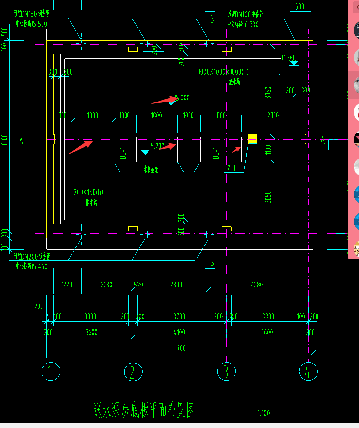

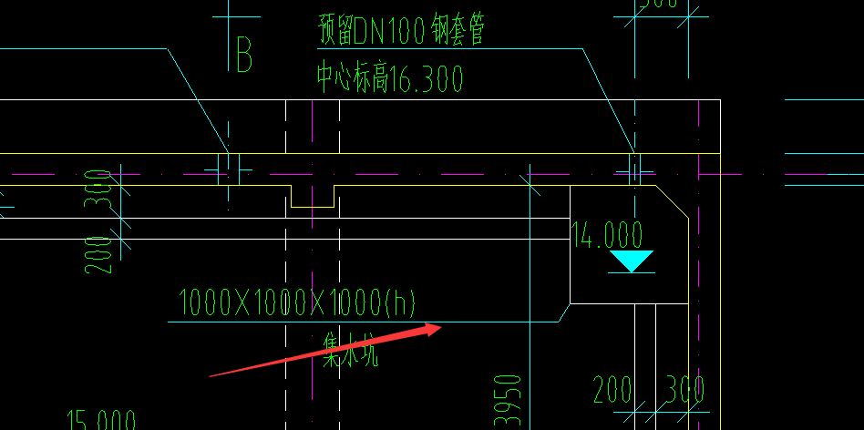

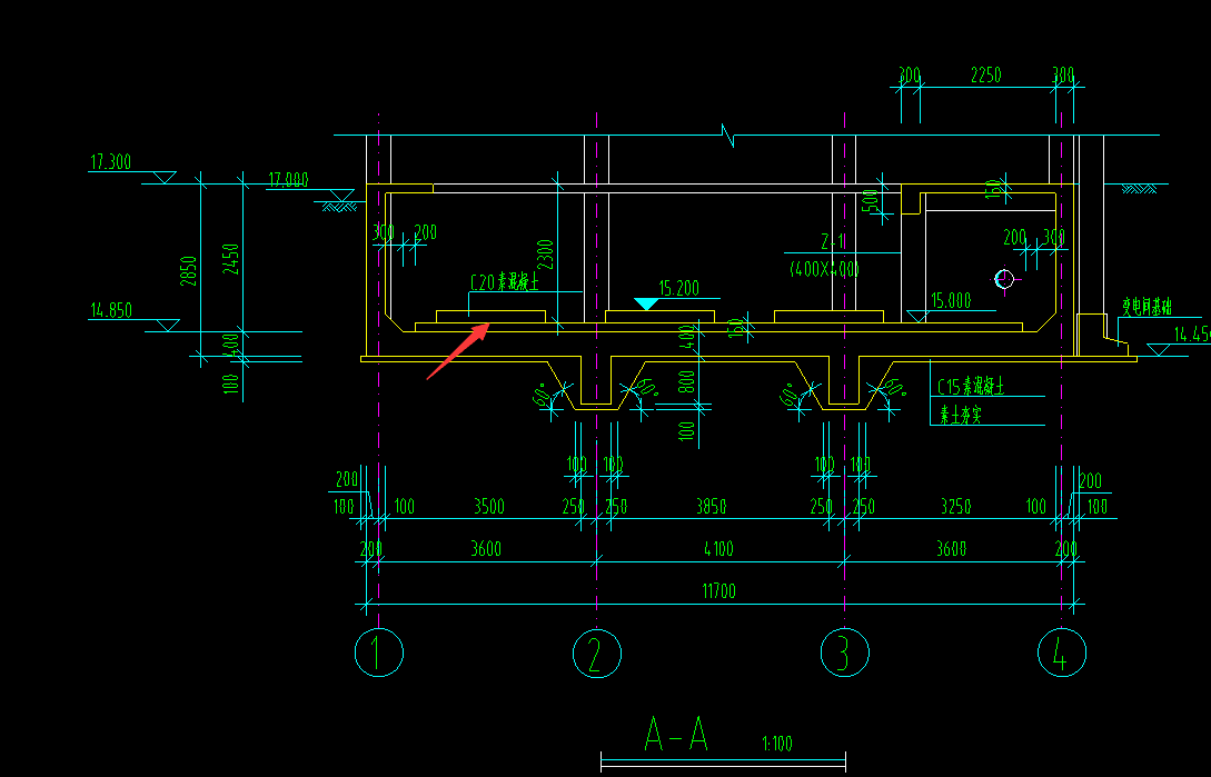

  • 這里的泵房基礎怎么用什么定義沒有鋼筋信息,還有這個集水坑就給我這個信息
    沒有鋼筋信息集水坑答疑解惑
    補充問題:
        不是啊我截的就是結構圖的
  • 泵房基礎 用 條形基礎 定義 即可。沒有鋼筋信息,應該是 素混凝土,不用計算鋼筋了。
    2018-01-17 17:04:15
  • 泵房基礎應該用筏板和基礎梁來定義,鋼筋信息在結構圖紙上看,還有這個集水坑的也是看結構圖紙,你截的都是建筑圖
    2018-01-17 17:04:20
