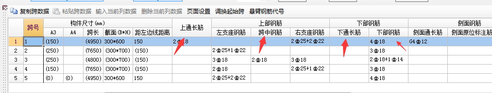

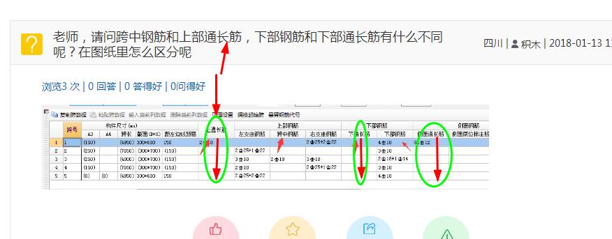

  • 老師,請問跨中鋼筋和上部通長筋,下部鋼筋和下部通長筋有什么不同呢?在圖紙里怎么區分呢

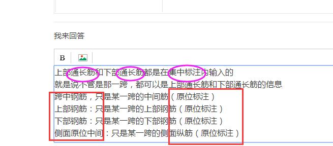

    上部通長
    上部通長筋和下部通長筋都是在集中標注內輸入的
    就是說不管是那一跨,都可以是上部通長筋和下部通長筋的信息
    跨中鋼筋,只是某一跨的中間筋(原位標注)
    上部鋼筋:只是某一跨的上部鋼筋(原位標注)
    下部鋼筋:只是某一跨的下部鋼筋(原位標注)
    側面原位中間:只是某一跨的側面縱筋(原位標注)
    通長
    2018-01-13 15:03:45
  • 答:通長,在第一跨中錄入,其它跨不用錄入,表示1-5跨相同并通長。下部鋼是本跨的,是原位標注的。1-2-3-4-5跨,5行,你在那一行錄入,表示當前跨有效。答疑解惑
