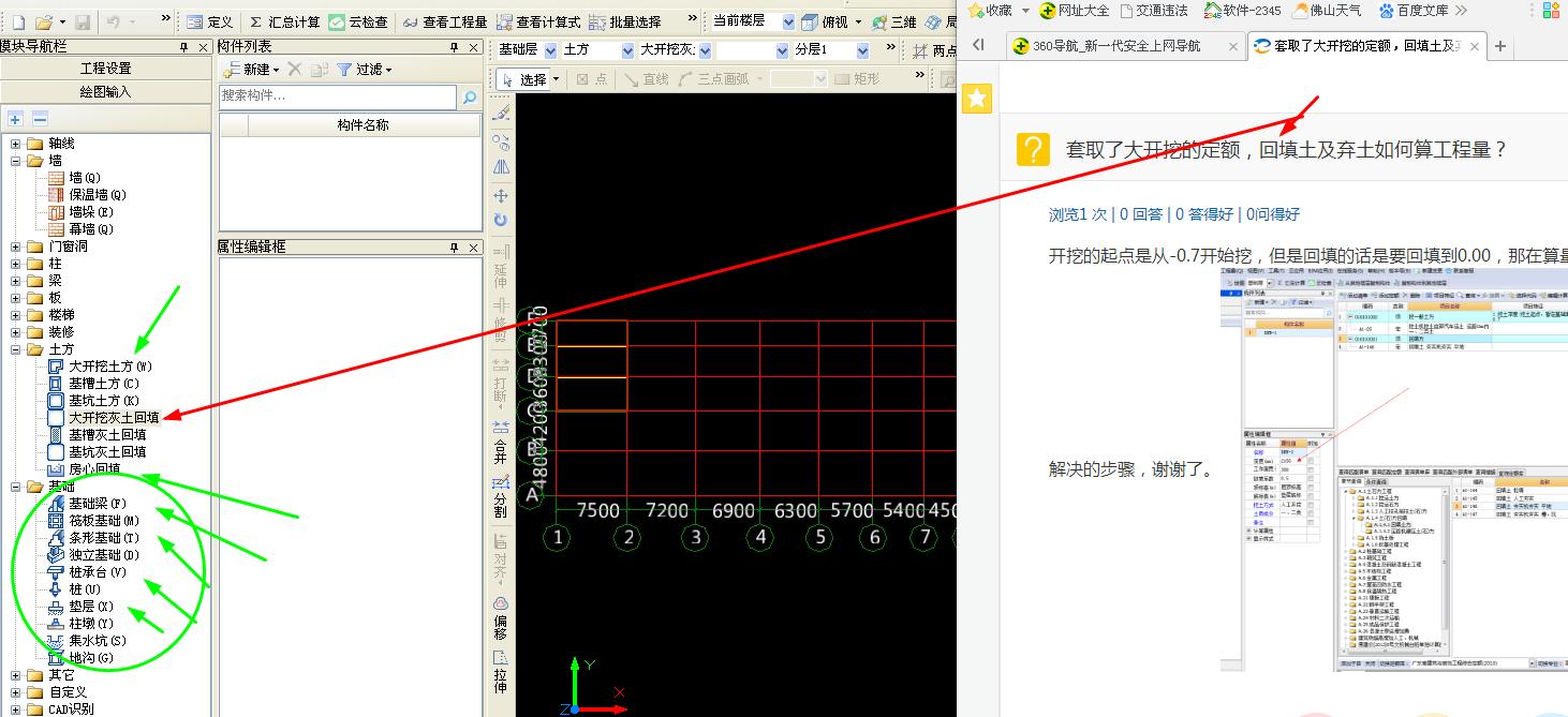

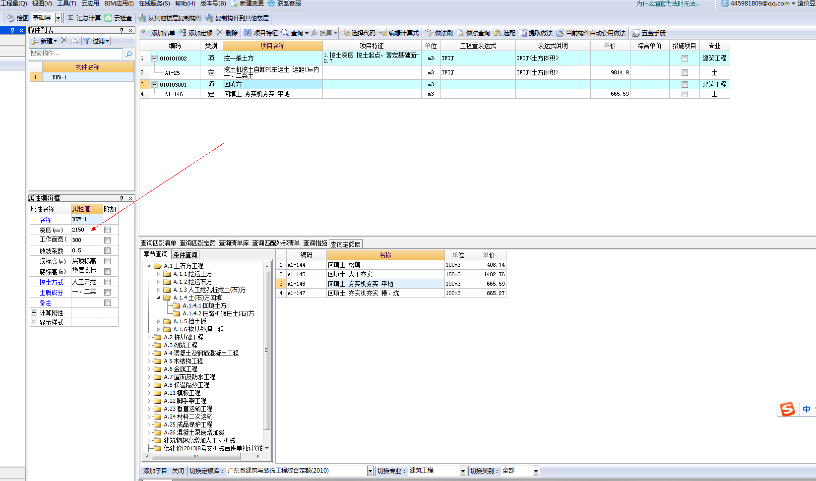

    開挖的起點是從-0.7開始挖,但是回填的話是要回填到0.00,那在算量軟件如何處理這回填及棄土的工程量。麻煩說明下解決的步驟,謝謝了。回填土
    答;先布置好基礎所有構件圖元,例如承臺,筏板,獨立基礎,集水坑,墊層等等基礎構件后,布置大開挖,再布置房心回填,最后布置回填土方。棄土外運,要自己手工去處理工程量,是按總方量-回填量-房心回填量,余下的就外運。注意工程實際的標高,外地面如需回填加高時,也要考慮回填加高的因素。
