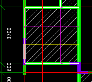

  • 這個鋼筋怎么布置,怎么設置

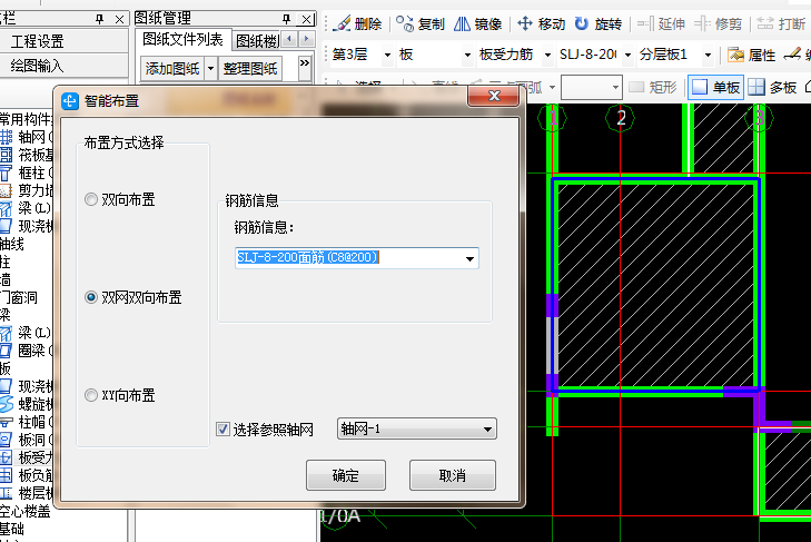

    這個板鋼筋怎么設置,怎么布置,具體一點,謝謝,照顧一下我這個新手板鋼筋

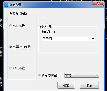

    補充問題: 是這樣的嗎怎么布置答疑解惑

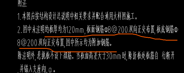

  • 如圖紅線部分可以這樣理解:未注明的板厚均為120mm,受力筋為雙網雙向鋼筋c8-200。
    圖上這部分區域有標注的均為附加鋼筋,意思就是布置了雙網雙向鋼筋以后,附加鋼筋照常布置。
    2018-01-05 14:57:11
  •     未注明的板厚120mm,板面及板底鋼筋均為雙層雙向C8-200;圖中所示為附加鋼筋要另外設置
    回復:是的,附加筋要另外設置廣聯達服務新干線
