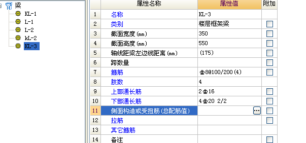

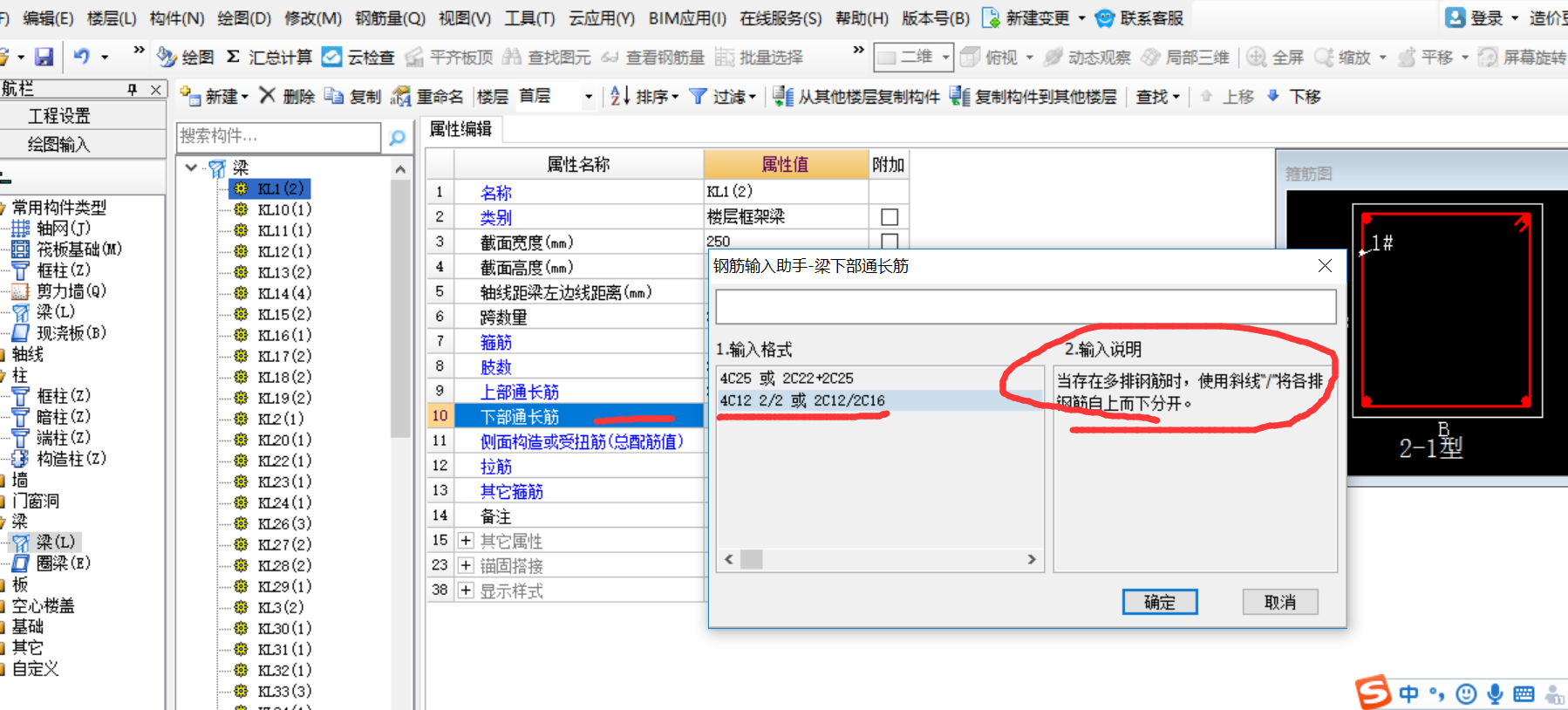

    就是分為兩排布置的意思,每排2根,可以輸入4C20 2/2 也可以輸入 2C20/2C20

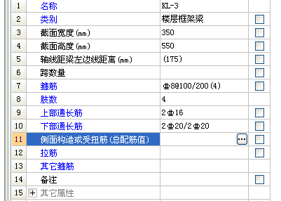

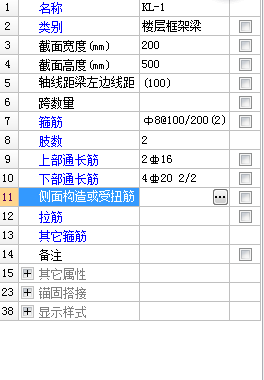

  • 答:按照下圖輸入即可。注意:4c20和2/2中間有個(gè)空格

  • 下部鋼筋分兩排布置

  • 先輸4C20,然后摁一下空白鍵,最后輸2/2就可以了
