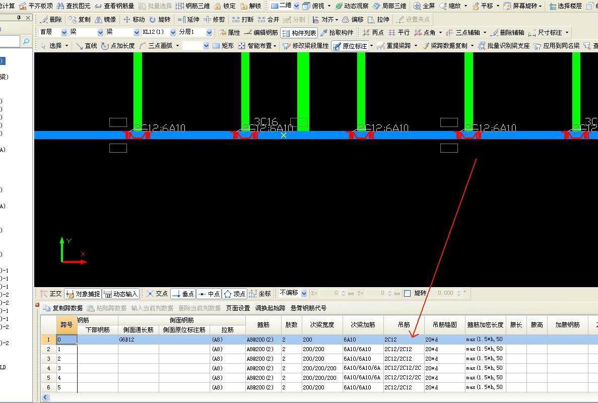

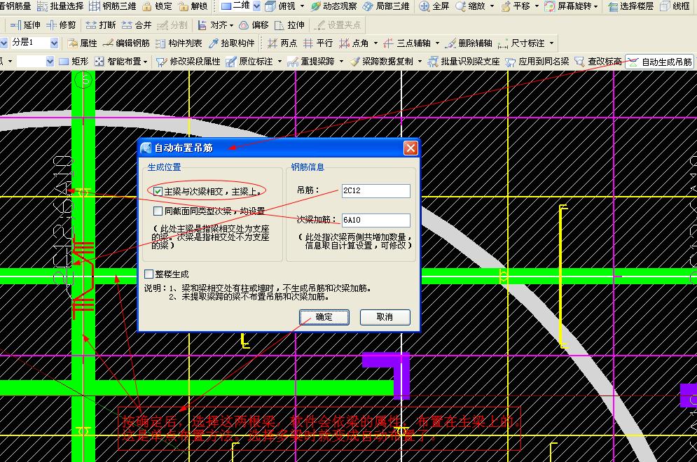

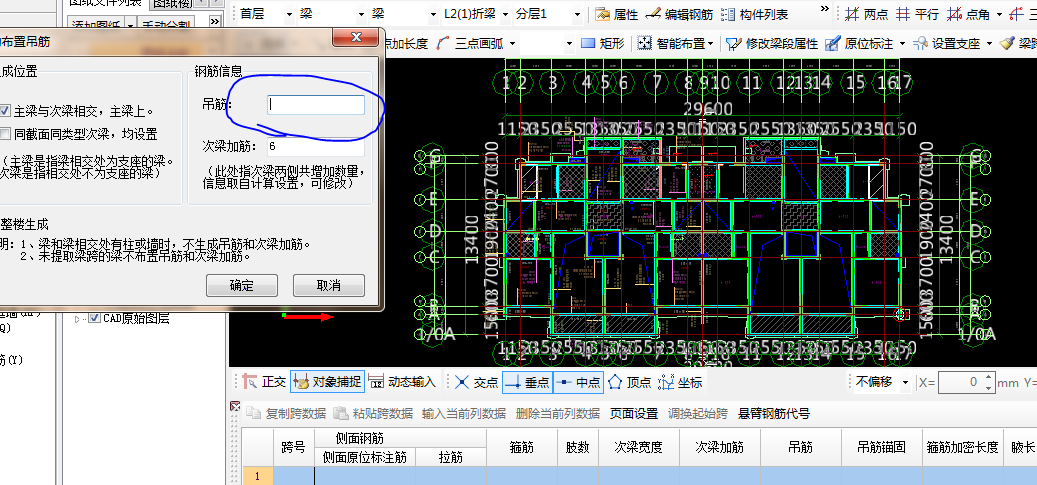

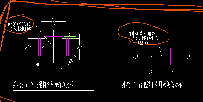

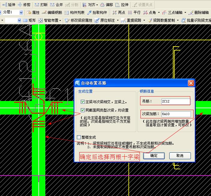

我想知道這個直角水平折梁附加鋼筋怎么操作?最好具體點,拜托
補充問題: 不能設置啊
