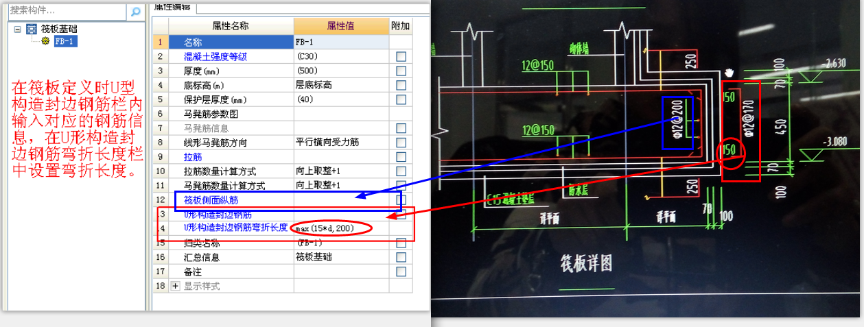

  • 請(qǐng)問一下筏板基礎(chǔ)側(cè)面的鋼筋在軟件中怎么設(shè)置啊?
    就是筏板基礎(chǔ)側(cè)面構(gòu)造縱筋在軟件中怎么設(shè)置呢?需要進(jìn)行單構(gòu)件輸入或者直接手算嗎?
    單構(gòu)件

    計(jì)算設(shè)置里面
    手算

  • 如果是筏板的側(cè)面鋼筋,可以在筏板屬性中輸入,對(duì)于面部和底部鋼筋的彎折,也可以鋼筋中進(jìn)行調(diào)整。

  • 答:筏板基礎(chǔ)的端部,側(cè)面筋,在筏板設(shè)置中輸入的。

  • 就是筏板基礎(chǔ)側(cè)面構(gòu)造縱筋在軟件中怎么設(shè)置呢?需要進(jìn)行單構(gòu)件輸入或者直接手算嗎?
    筏板基礎(chǔ)側(cè)面構(gòu)造縱筋在軟件中在定義筏板基礎(chǔ)的時(shí)候,直接在側(cè)面縱筋欄中輸入側(cè)面構(gòu)造縱筋的鋼筋信息即可,不用手算或在單構(gòu)件中輸入.
