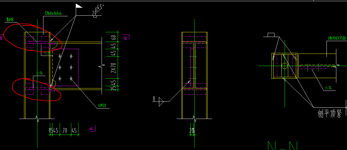

    1:方鋼柱160*160*6與鋼梁鏈接節(jié)點圖,圈起來位置是板?(這個構(gòu)件怎么看像是在放鋼柱內(nèi)的呢?是放在鋼柱里的嗎?要是構(gòu)件在鋼柱內(nèi),怎么焊呢?)   具體怎么施工呢?
    節(jié)點圖
    方鋼柱160*160*6與鋼梁鏈接節(jié)點圖,圈起來位置看上去 是板。如果 這個構(gòu)件 是在放鋼柱內(nèi)的 那就是 是放在鋼柱里的,要是構(gòu)件在鋼柱內(nèi), 應(yīng)該是 在 鋼柱的上端。 不過你這個 我看上去 像是工字鋼哦。
