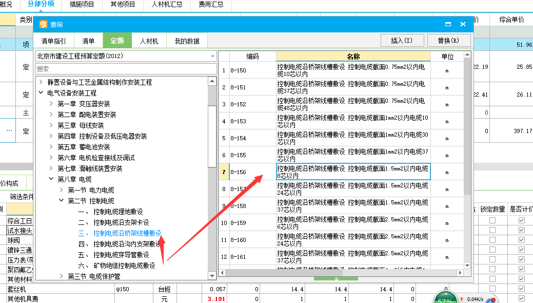

    NH-KVV8*1.5這是耐火控制電纜,套控制電纜  附圖

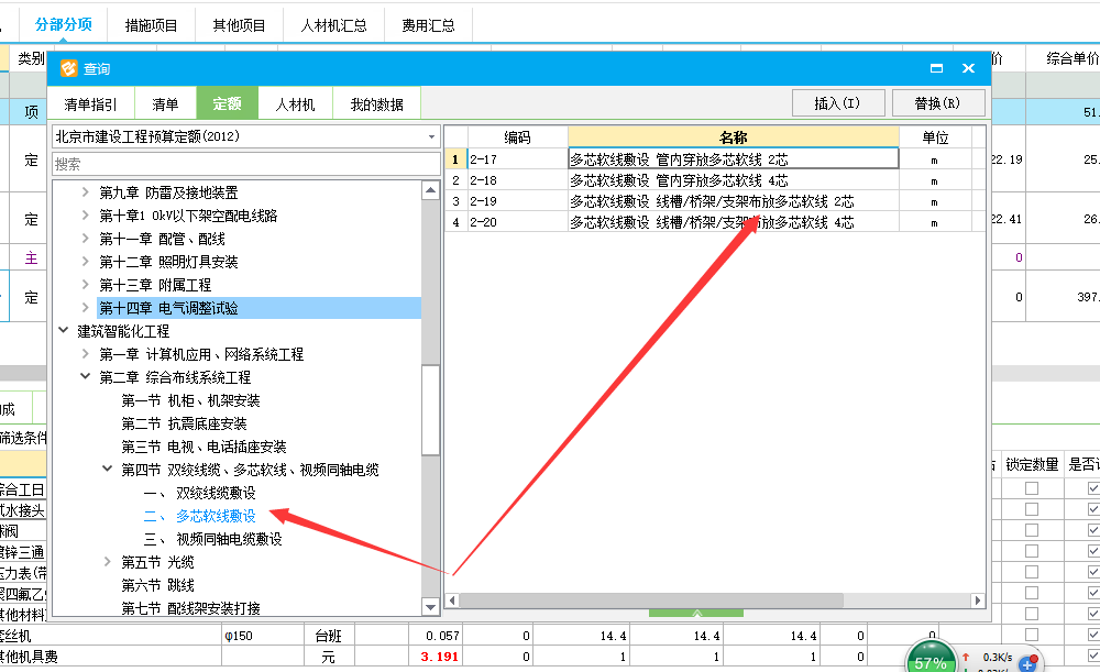

    NH-RVS2*1.5這是雙絞線,套建筑智能化多芯雙絞線 附圖

  • NH-KVV8*1.5這是耐火控制電纜,套控制電纜,不是電線
    NH-RVS2*1.5這是雙絞線,套多芯雙絞線
