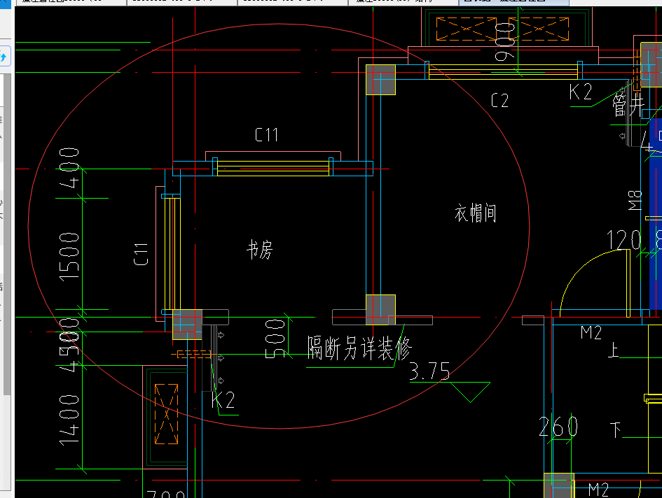

  • 這種部位的建筑面積該怎么算
    圖一是首層門廊位置,圖二是門廊上方做的書房。那該怎么正確計算建筑面積呢?(我的理解是首層門廊不計算建筑面積,二層書房按外墻邊線計算全面積。因為門廊是按其頂板的水平投影計算一半面積,但是二層書房已經計算了全面積,門廊的頂板也就是書房的底板已經是計算了全面積了,所以門廊不應該再計算建筑面積了)不知道對不對,不對的話希望前輩們矯正一下墻邊首層
    門廊是首層的面積,書房是二層的面積,不能混在一起

  • 我理解門廊有柱,應按柱外圍計算建筑面積。
