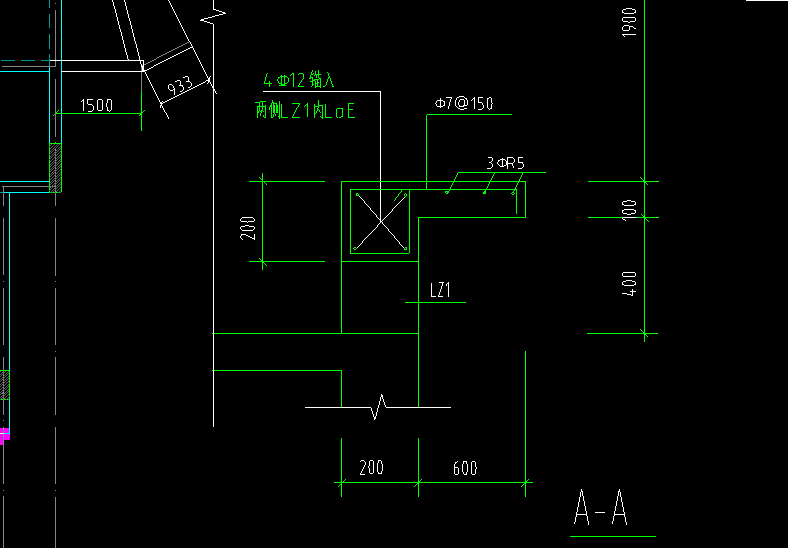

  • 老師們,像這種鋼筋怎么輸入啊,是單構件輸入還是怎么,如果是單構件輸入該怎么定義呢,不會教教,謝謝了
    教教怎么算鋼筋,謝謝。單構件

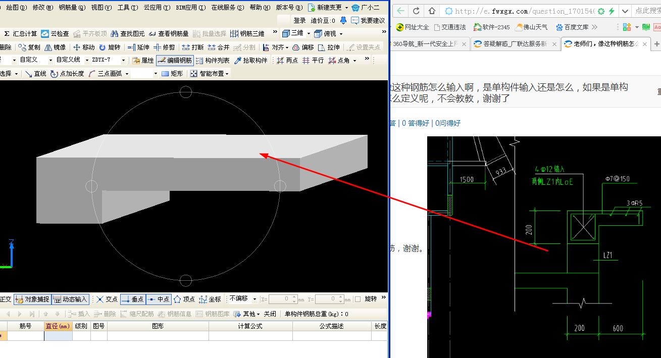

  • 這種鋼筋在單構件里輸入即可,就跟手算一樣的,輸入軟件單構件表格里即可。用自定義線畫也可以,看你的習慣吧

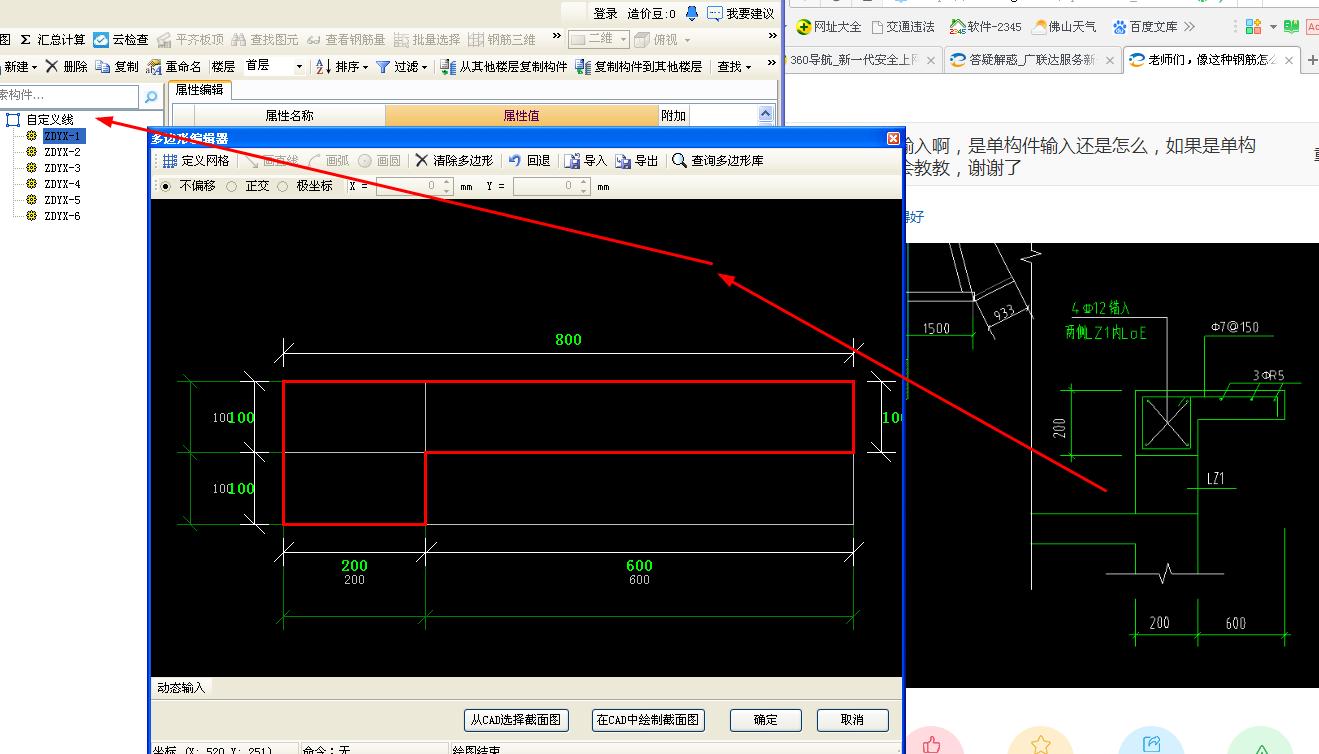

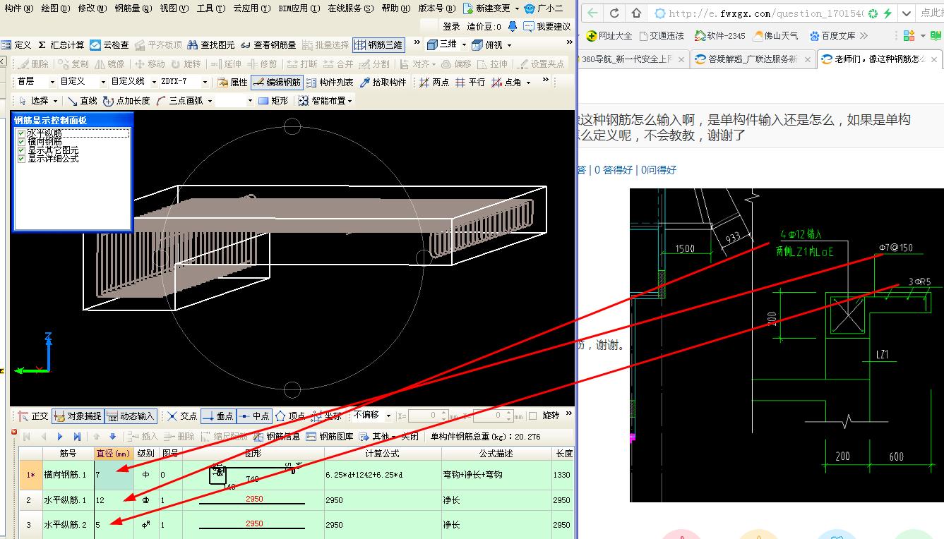

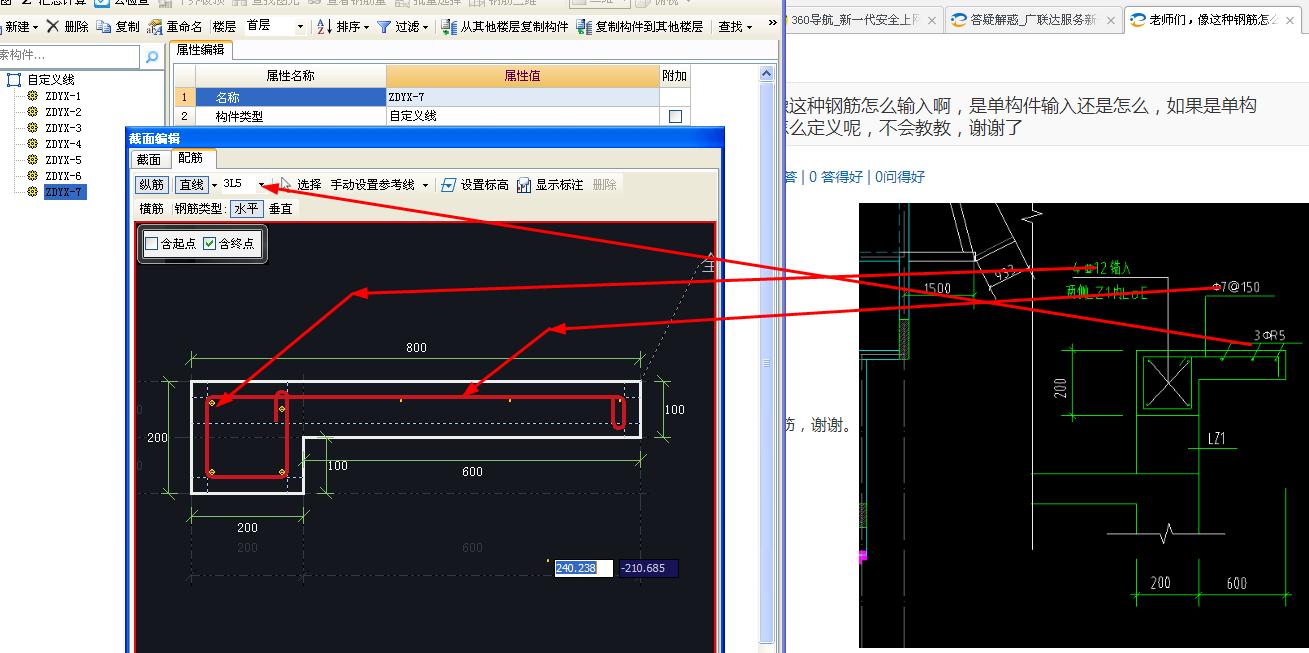

  • 答:如果你的軟件是GGJ2013,可用自定義定義畫出。比單構件輸入法快。見下圖演示:
