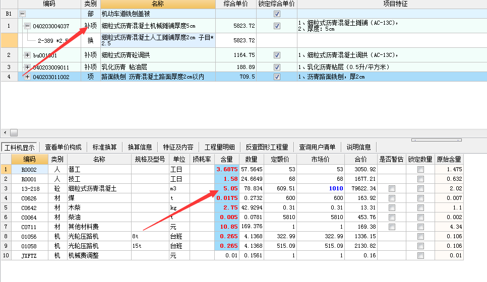

    老師,情況是這樣的:計算瀝青材料用量的時候,我們在表達式中填入凈用量,套用定額,定額綜合考慮了材料的損耗量,計算運輸瀝青的時候,我是否可以在工程量表達式中填入定額綜合考慮損耗后的工程量程量表達式量表
    補充問題:那么請問 損耗這部分的瀝青運輸費用 是應該施工單位在投標的時候 在單價上考慮進去對么
  • 不用的 ,就按定額規定計算就好
    2017-12-07 15:02:11
  •     定額量填定額凈量。
