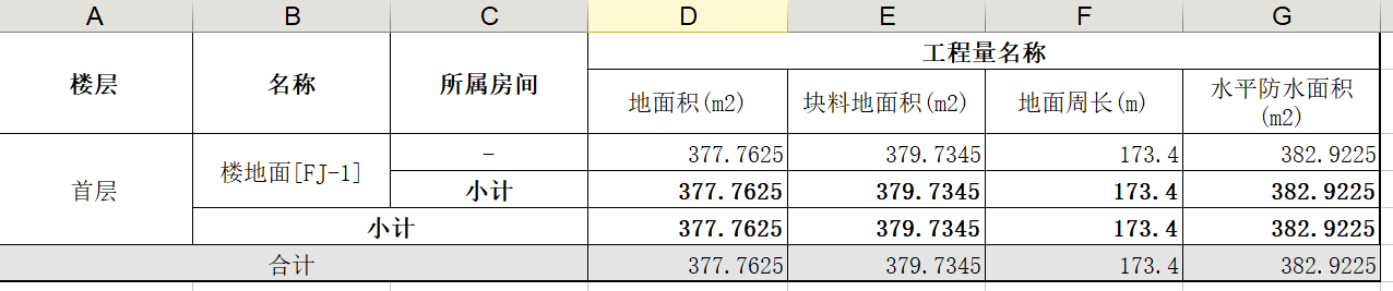

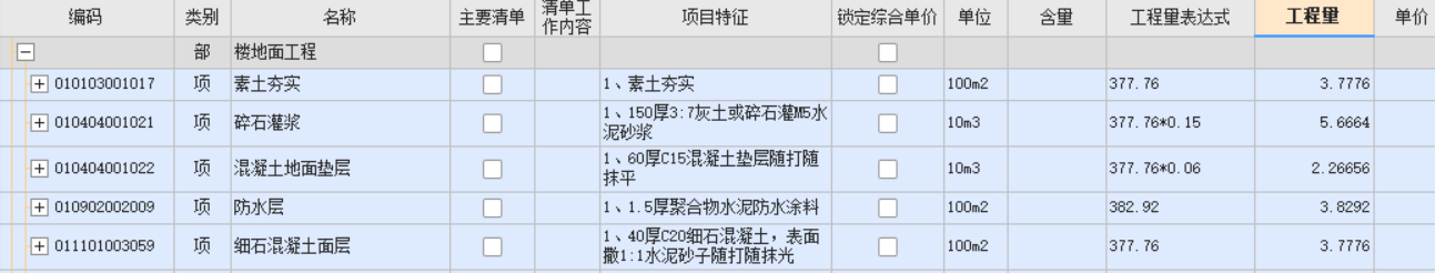

    面積工程量
    我想問下,1、我的計價軟件里樓地面的工程量,輸入是否正確。2、定額的工程量是否同qdl。
    2022-07-13 17:12:28 補充
    除面層外,其他工序都是按地面積工程量計算。面層如果不是塊料的話,其他面層都按底面積工程量計算是吧
    是,,。看看你們 樓地方有防水上翻沒。是否做了 上翻。 其余直接用樓地面量
