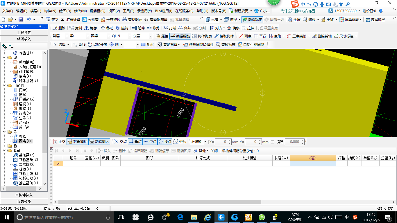

  • 但是在設置門上圈梁的時候,
    但是在設置門上圈梁的時候,門尺寸為1*2.1,過梁為0.12.
    我設置過梁起始高度為2.22,繪制完成后發現過梁在門上面,而且中間還有一塊距離,按說不是應該過梁的下平正好和門上平重疊嗎
  • 應該是你有設置調整樓層的底標高的原因
    2017-12-06 17:16:11
  • 設置過梁起始高度為2.22,繪制完成后發現過梁在門上面,而且中間還有一塊距離,按說不是應該過梁的下平正好和門上平重疊嗎
    看你的門離地高度設置是否正確
    2017-12-06 17:19:14

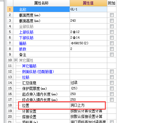

  • 你好:定義過梁時不輸入標高,直接是布置在洞口上邊就可以了
    起始高度
    2017-12-06 17:21:07
  • 你好:這是你的門設置離地高度是按照結構標高,圈梁的頂標高設置為2.22是建筑標高,結構和建筑標高有高差。重疊
    2017-12-06 17:45:26
