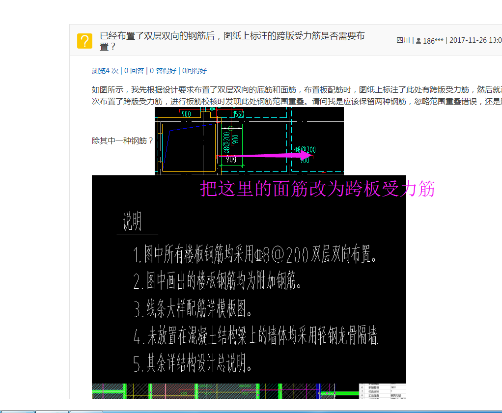

  • 已經(jīng)布置了雙層雙向的鋼筋后,圖紙上標(biāo)注的跨版受力筋是否需要布置?

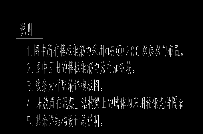

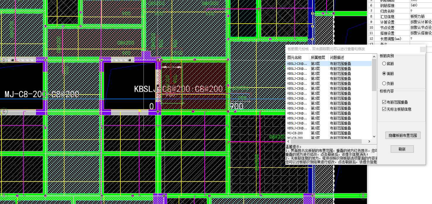

    如圖所示,我先根據(jù)設(shè)計(jì)要求布置了雙層雙向的底筋和面筋,布置板配筋時,圖紙上標(biāo)注了此處有跨版受力筋,然后就再次布置了跨版受力筋,進(jìn)行板筋校核時發(fā)現(xiàn)此處鋼筋范圍重疊。請問我是應(yīng)該保留兩種鋼筋,忽略范圍重疊錯誤,還是刪除其中一種鋼筋?雙層雙向面筋答疑解惑

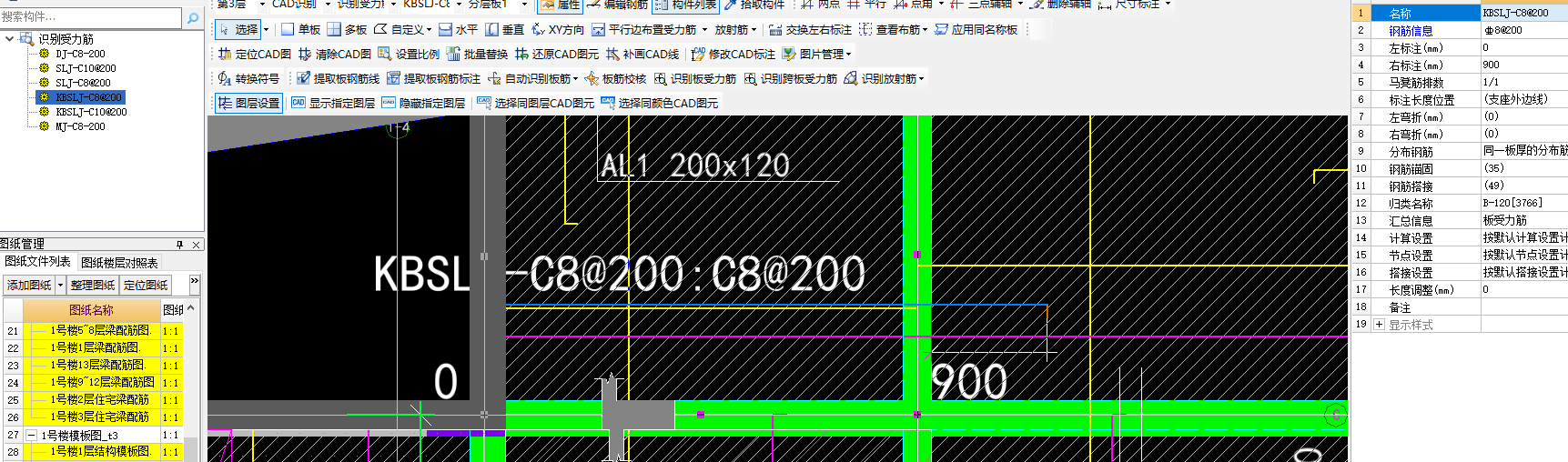

    補(bǔ)充問題:紅梅傲雪老師你好,我這里已經(jīng)是跨版受力筋了,請問是否應(yīng)該保留這兩種鋼筋呢廣聯(lián)達(dá)服務(wù)新干線
我來答 收藏  舉報(bào)
    把這里的面筋改為跨板受力筋建筑行業(yè)快速問答平臺-答疑解惑
    2017-11-26 13:10:46
  • 是應(yīng)該保留兩種鋼筋,忽略范圍重疊錯誤,因?yàn)閳D紙?jiān)O(shè)計(jì)已經(jīng)明確的說明了是附加鋼筋的,附加鋼筋就是和原有鋼筋重疊布置的
