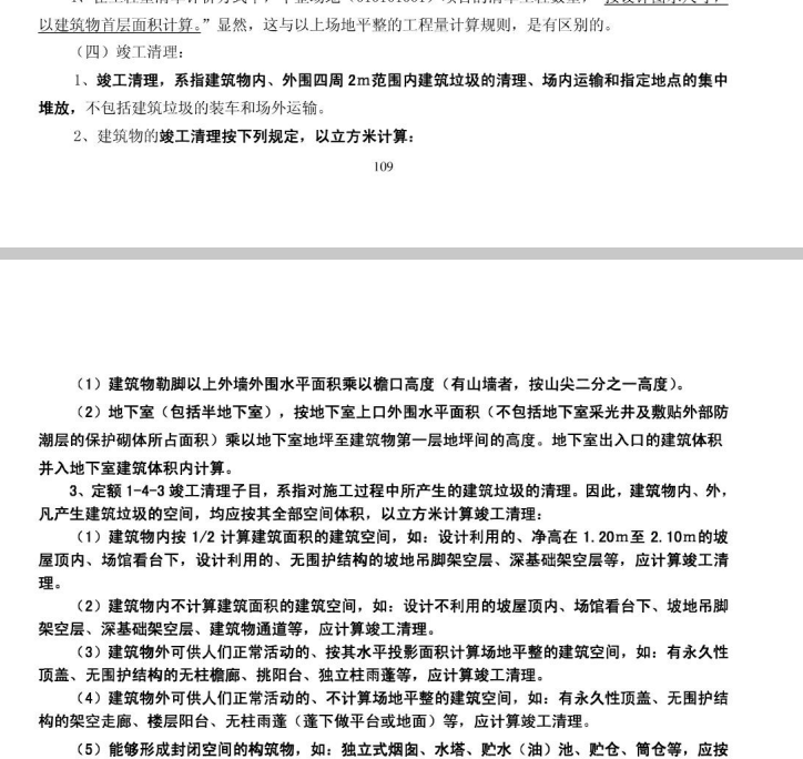

    一般樓層按照面積乘以層高帶出,坡屋面閣樓怎么弄,層高按照一半?還是按層高度
    ——:坡屋面是借用算量內的建筑面積工程量~原始面積(不是建筑面積)*坡屋面半高

  • 按建筑面積計算規則計算
    2017-11-21 10:09:16
  •    16計算規則里面有說明,閣樓也按全部空間體積計算竣工清理。
    2017-11-21 10:13:31
  •   層高按照一坡屋面
