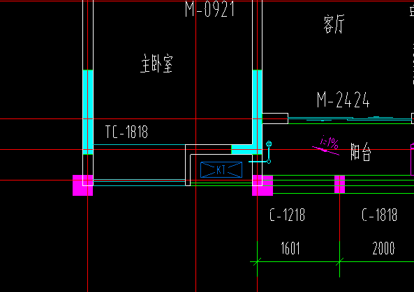

  • 凸窗怎么畫(huà)鋼筋啊
    老師們教教怎么畫(huà)。答疑解惑

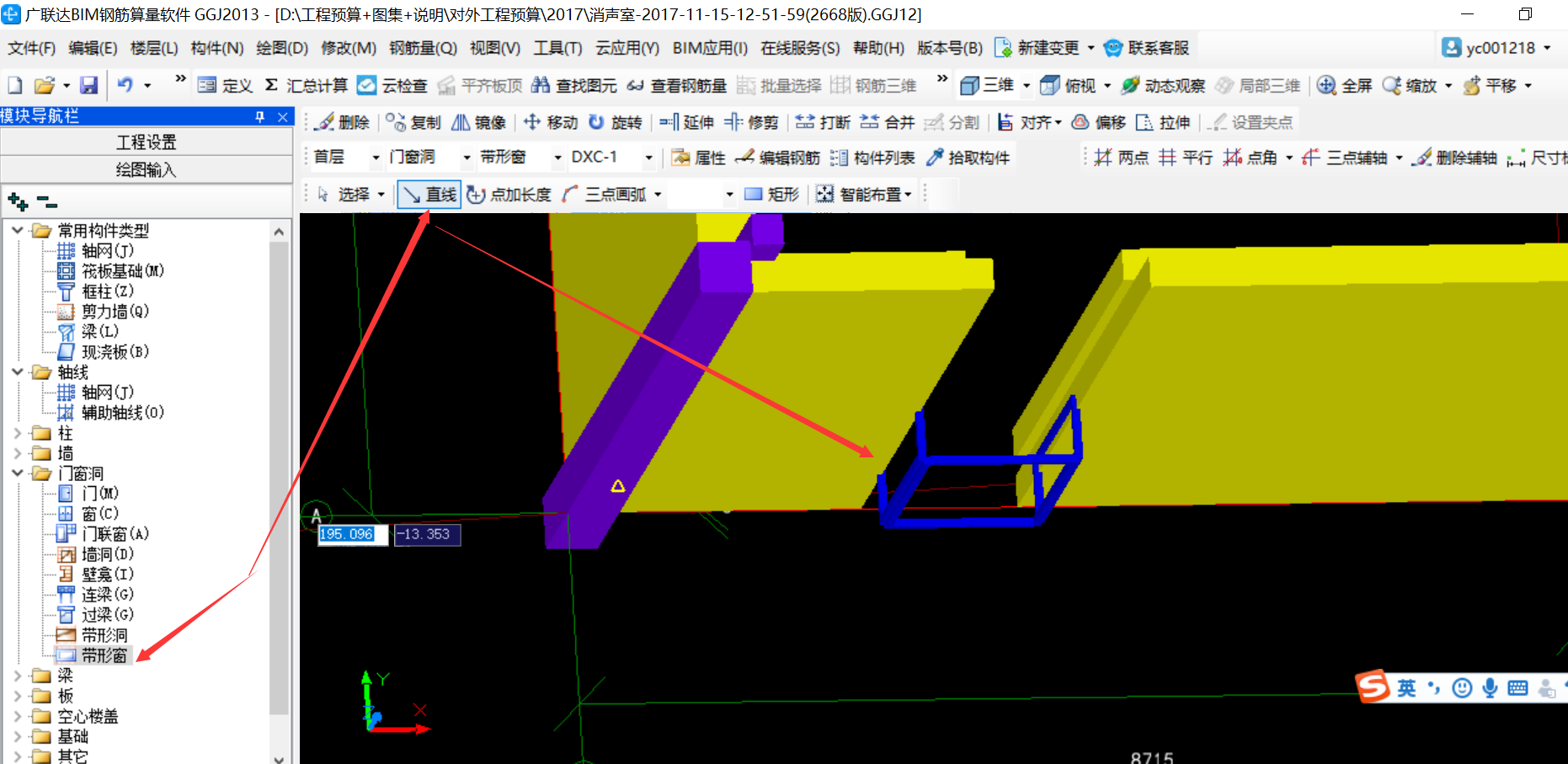

  •    墻體正常繪制,在凸出地方用帶型窗繪制窗口部分。墻體地方帶形洞繪制窗口廣聯(lián)達(dá)服務(wù)新干線

  • 用板分別在不同的分層中進(jìn)行布置即可。側(cè)墻就用剪力墻來(lái)布置即可。
