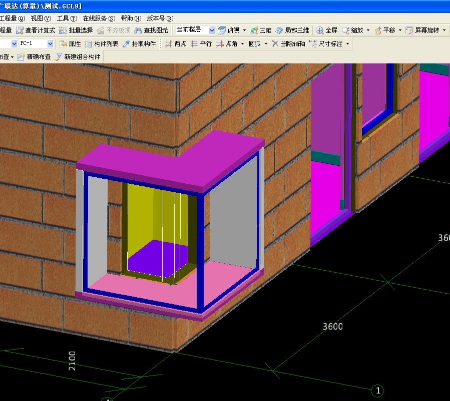

    我用的是廣聯(lián)達09版的軟件。沒有直接的飄窗可以畫。是用板和帶形窗畫嗎?怎么畫?請各位前輩詳細講解一下。

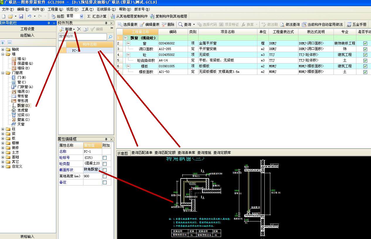

    答:混凝土算量,在圖形算量軟件中畫。鋼筋算量可用板定義并布置,也可以用帶窗。上下平板,注意標(biāo)高,左右用攔板。
    帶形窗
    飄窗可以
    2014-05-31 22:22:39
  • 鋼筋抽樣的飄窗,是用板和帶形窗畫。
    2014-05-31 22:06:54
  • 答:廣聯(lián)達09版的軟件畫飄窗,是用板和帶形窗繪制。
