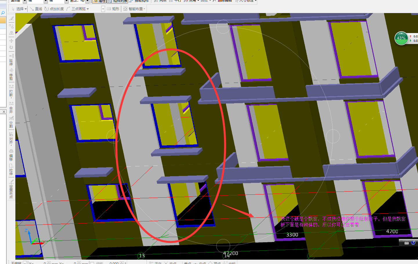

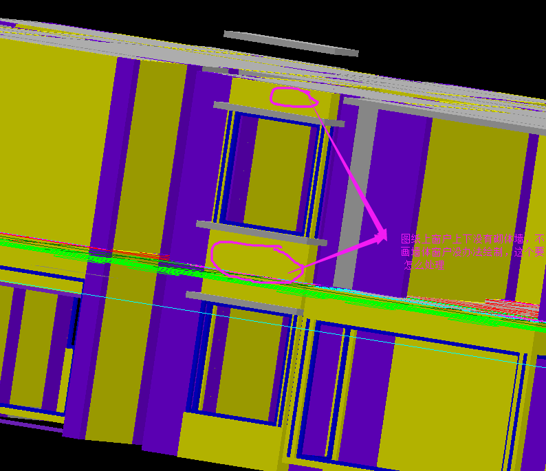

        在土建算量建立虛墻?還是把墻體的標(biāo)高調(diào)整到窗戶的尺寸高度虛墻
    補(bǔ)充問題: 我們這個(gè)飄窗板還兼做空調(diào)板,外圍用百葉封起來的。如果真的沒有墻體,窗戶怎么繪制
  • 答:畫上砌體墻繪制,

  • 窗戶上下沒有砌體,那么上部肯定是在梁的底部,下部肯定是有反梁或者砼二次構(gòu)件的

  • 你好,你可以把圖看看,這塊應(yīng)該是有砌體的,如果你這個(gè)沒有的那應(yīng)該是有欄板的。(這個(gè)你如果為了繪制窗子,那么你可以繪制墻砌體的)
    飄窗板
