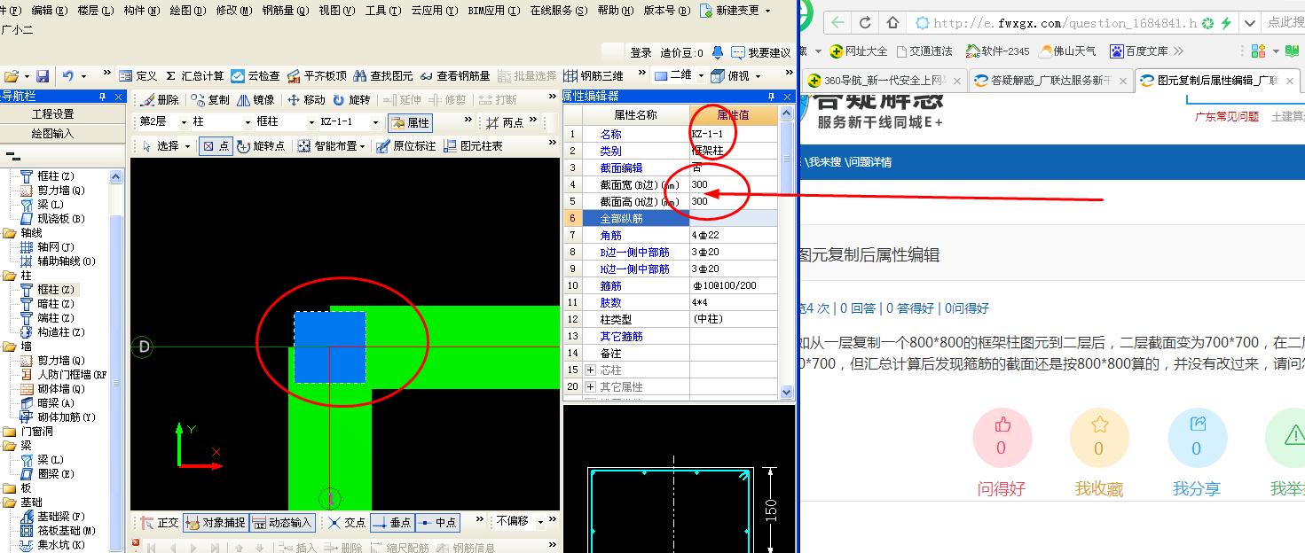

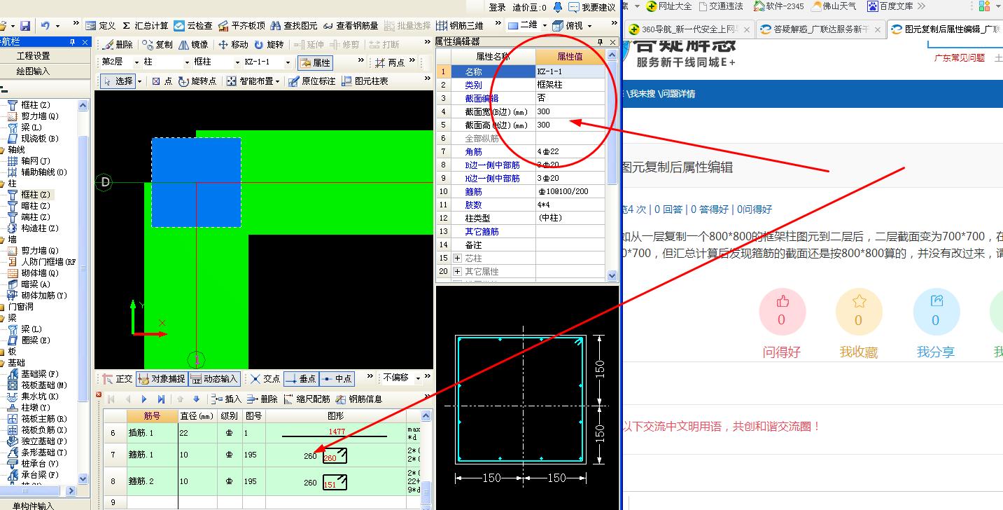

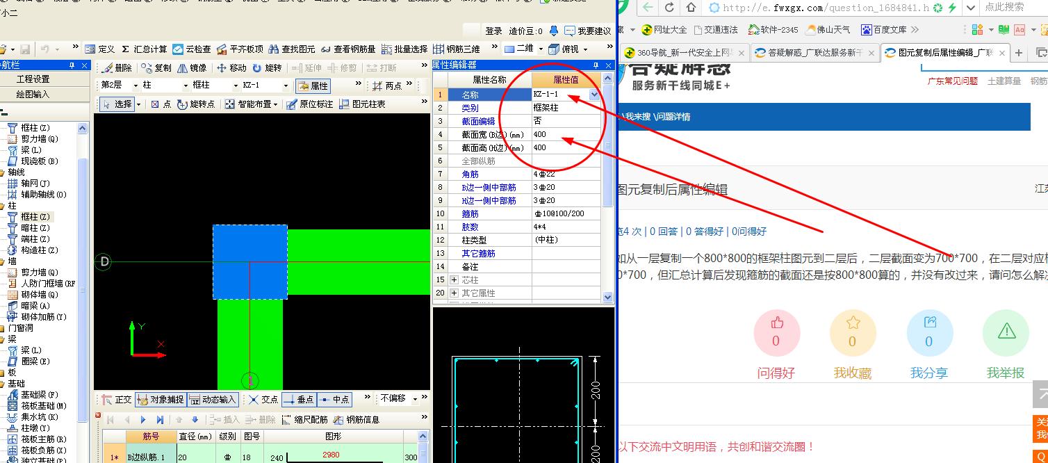

    例如從一層復制一個800*800的框架柱圖元到二層后,二層截面變?yōu)?00*700,在二層對應柱屬性中將800*800改為700*700,但匯總計算后發(fā)現(xiàn)箍筋的截面還是按800*800算的,并沒有改過來,請問怎么解決
    補充問題:只有選中相應圖元后在屬性中修改才有用,這樣的話,如果一次復制很多個柱圖元,要每一個柱圖元都要選中后在修改就太麻煩了
    您要選擇柱修改屬性才可以的
    您已經(jīng)繪制的圖元,要選中以后修改截面屬性才生效的

  • 答:局部修改柱的屬性,最好的方法是加后綴,例如名稱最后,-1,KZ-1-1。與不改的區(qū)分。這樣就不會錯了。
    柱圖元屬性編輯答疑解惑

  • 可以批量選擇的
    選擇您要想修改的
    可以批量選擇相同截面的(名稱不同沒關系),修改截面屬性一樣就可以
