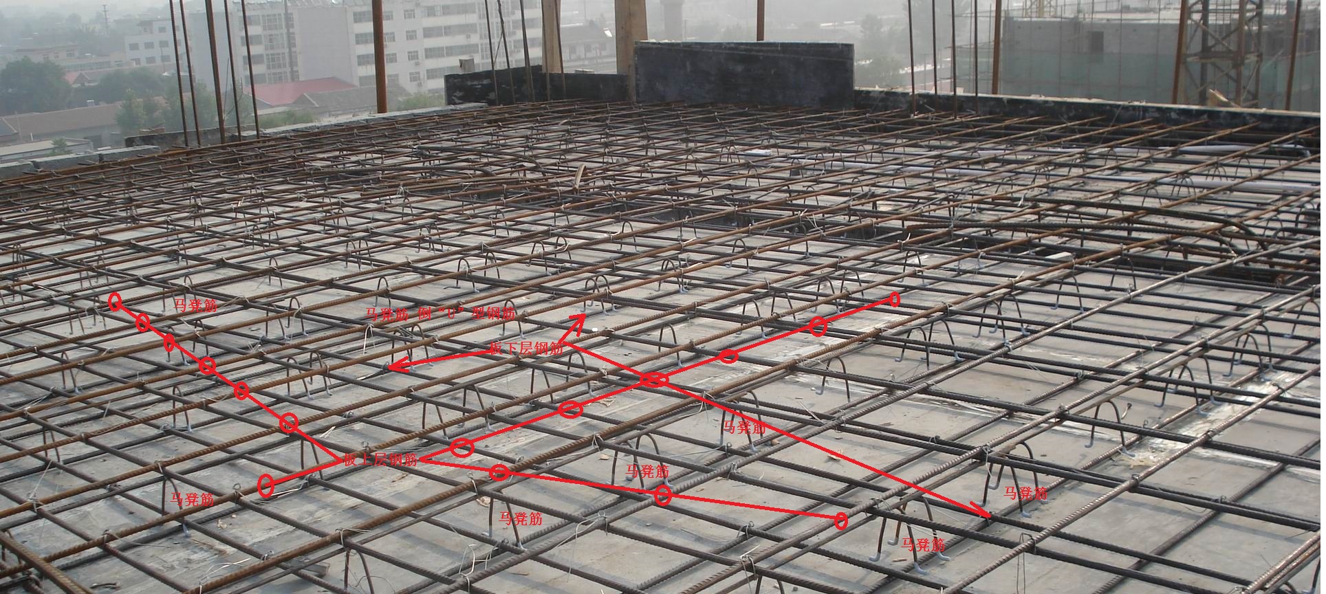

  • 底板和頂板只要有面筋或負筋就要有馬凳筋的,馬凳筋圖紙是不會給出的,是要根據施工組織設計確定的,如果沒有施工組織設計的時候就可以根據常規(guī)的做法布置的

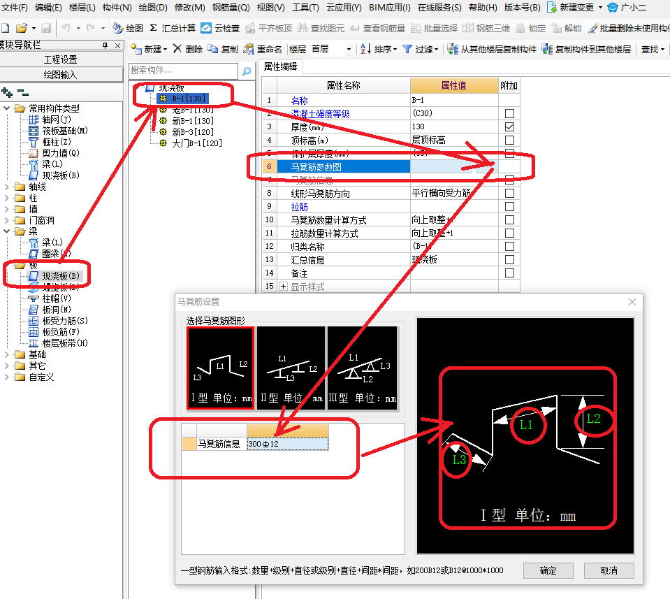

  • 無論是什么板,都是需要用到馬凳筋的,因為板面有面部鋼筋或負筋,那么就是需要用馬凳筋進行支撐的,馬凳筋是在板或筏板屬性中設置。馬凳筋的規(guī)格可以看設計要求(有的設計也會有相應的要求,并不是樓上所“不會給出”),當設計沒有明確要求時,就要看施工方案,如果方案也沒有相應內容時,就要在施工過程辦好文字(簽證、會議紀要等)的確認手續(xù),這樣才是施工和結算的依據。

  •         馬凳筋,施工術語。它的形狀象凳子故俗稱馬凳,也稱撐筋。用于上下兩層板鋼筋中間,起固定上層板鋼筋的作用。它既是設計的范疇也是施工范疇更是預算的范疇。馬凳的設置要符合夠用適度的原則,既能滿足要求又要節(jié)約資源。

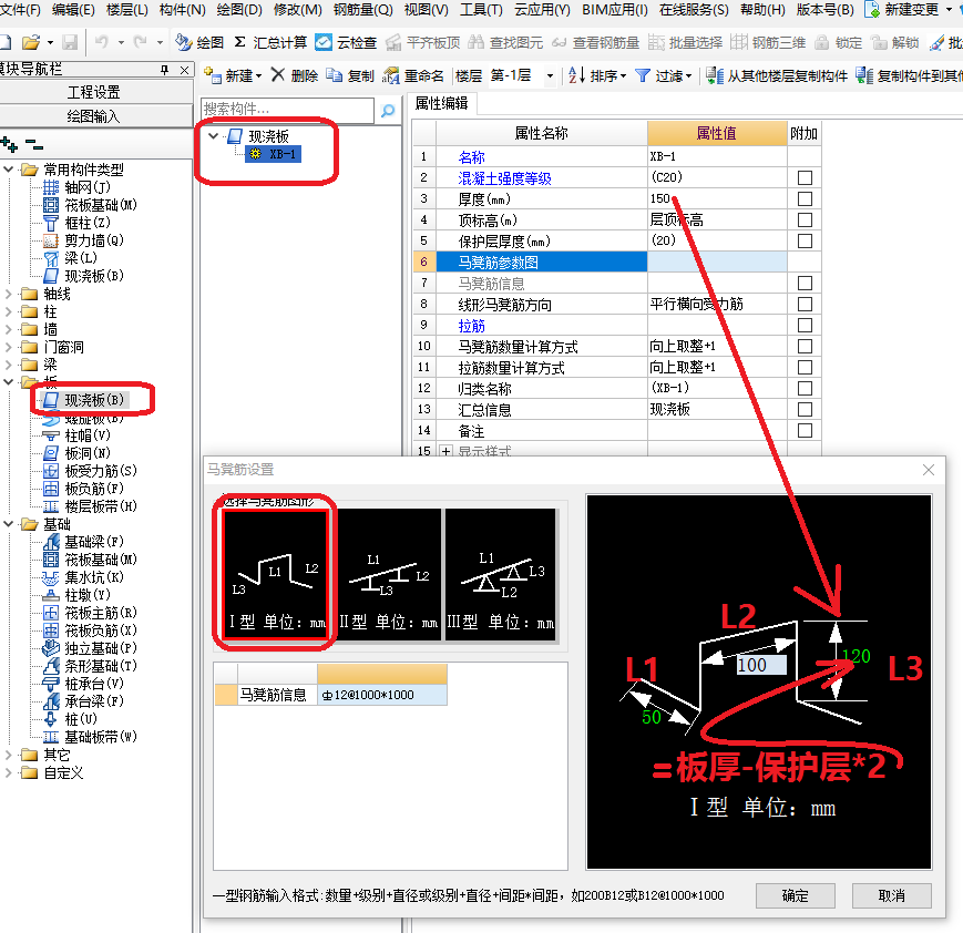

    馬凳筋信息在“板構件”上定義“詳見下圖

  • 不管是什么板,只要板的鋼筋布置是雙層雙向的,都應設置馬凳筋,馬凳筋信息在板的屬性框中設置。
