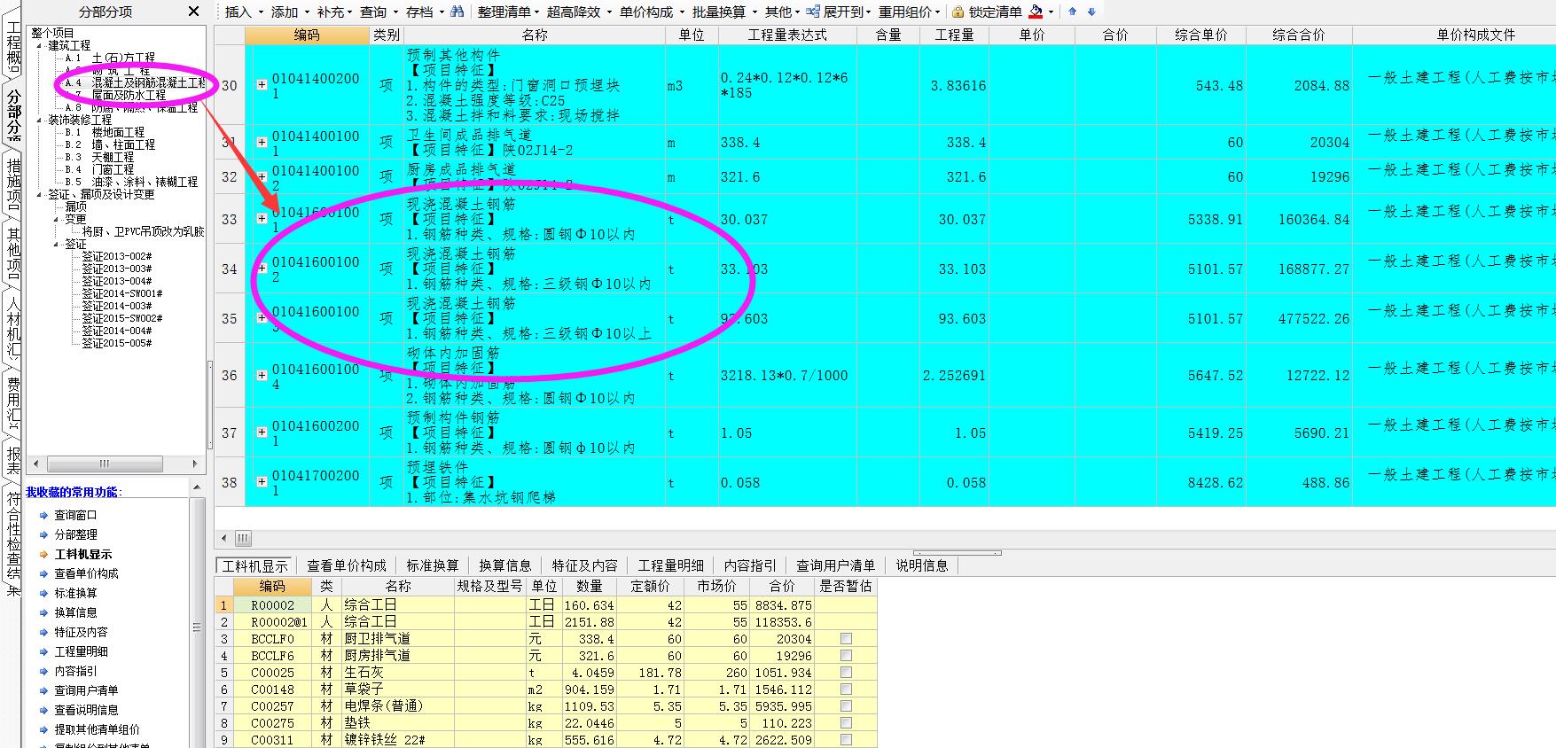

    請問要想知道這個預算書里的鋼筋量要從哪里看?是把混凝土的工程量加在一起嗎?預算書

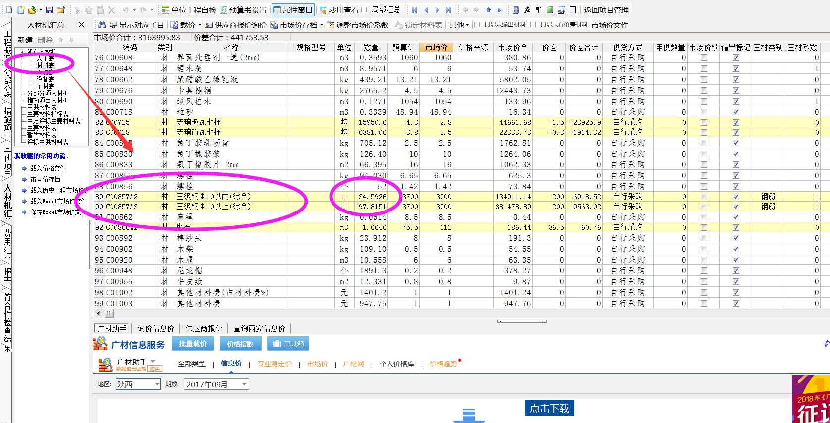

  • 在人才機匯總里面查看鋼筋量工程量
    2017-11-10 10:02:25

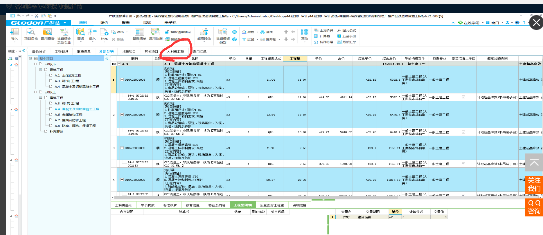

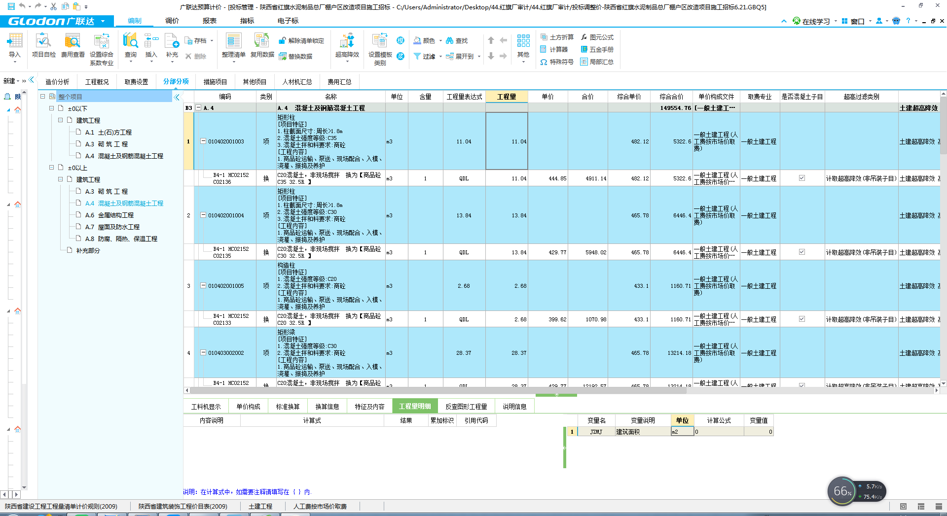

  • 你這份預算里有沒有鋼筋清單編碼,沒有就說明沒有鋼筋工程量,有的話將鋼筋的清單編碼累加起來就可以了。從你的截圖來看是沒有的。
    2017-11-10 10:16:14
  • 可以再鋼筋的清單看,就你那個邊在向下面拉,應該就能看見。(如果你想看和實際相符的你可以再人才機里面看鋼筋量,這個量是考慮損耗的量。) 答疑解惑廣聯達服務新干線
