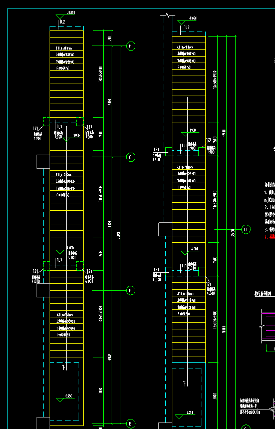

  • 老師您好,還想問一下梯柱梯梁
    定義了不知道繪制在圖上哪個位置,是大概位置就可以了嗎 只要標(biāo)高正確就行了嗎梯梁梯柱答疑解惑廣聯(lián)達服務(wù)新干線
    位置要繪制準(zhǔn)確啊,建筑行業(yè)快速問答平臺-答疑解惑
    2017-11-08 14:41:07

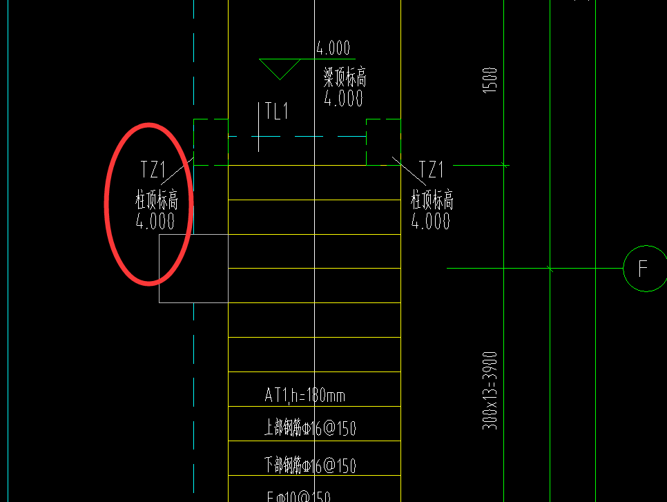

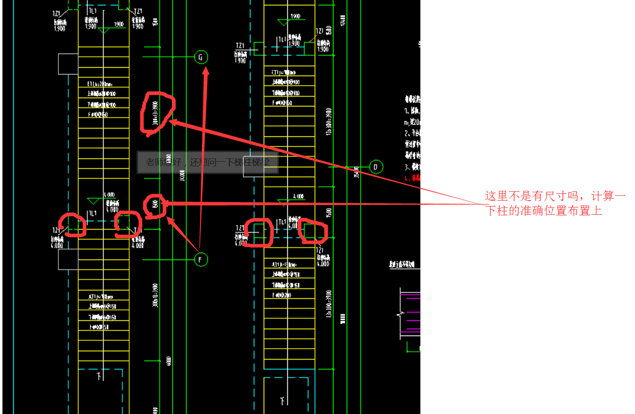

  • 如果你梯柱已經(jīng)畫完了,那么這個梁就好畫了,跟正常的梁一樣,把標(biāo)高設(shè)置好,畫完單對齊即可。
    最后一幅圖有樓梯柱的位置尺寸
    2017-11-08 14:34:21
  • 你好:樓梯柱位置可以查看樓梯結(jié)構(gòu)圖紙,然后建立輔助軸線,用點定義,因為樓梯采用的是單構(gòu)件輸入,位置不是很重要,標(biāo)高是要正確。
