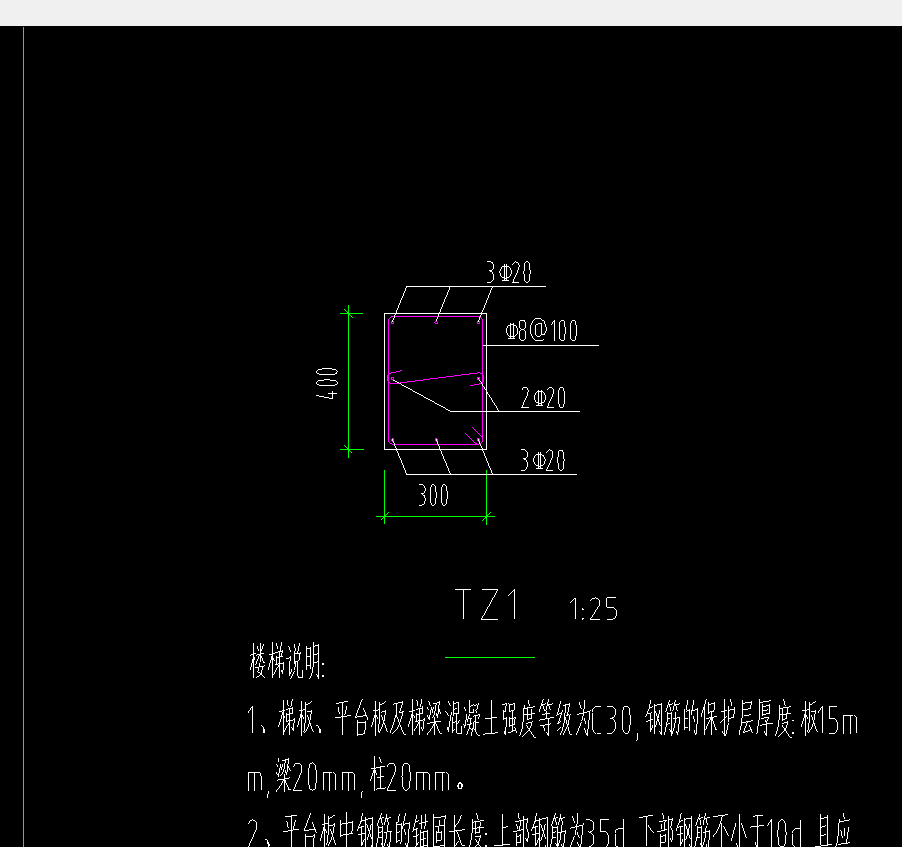

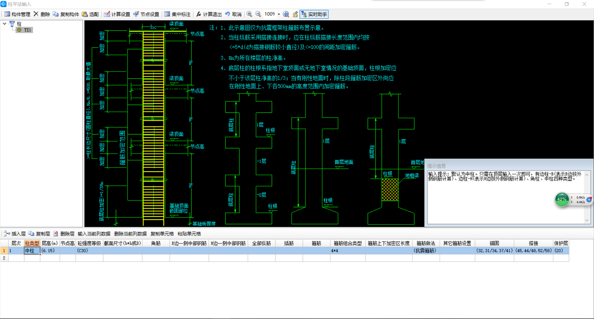

  • 老師您好,梯柱梯梁在單鉤件里面怎么輸入呢
    不太清楚輸入的數據部分是哪樣的梯梁梯柱答疑解惑

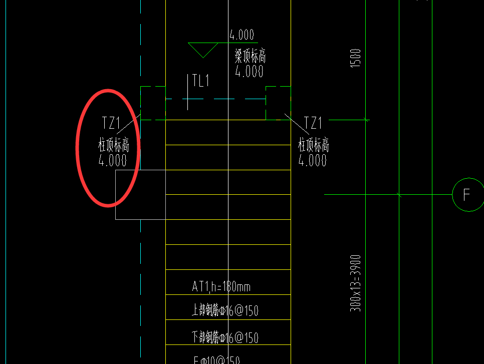

    梯柱,梯梁不需要單構件輸入,直接定義柱和非框架梁繪制到圖上就可以啊
    定義和繪制方法跟正常柱梁一樣,注意調整標高即可。
