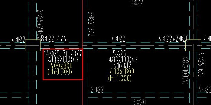

  • 如圖,這跨梁左支座下方是什么鋼筋,在哪里輸入?還是說這是兩跨梁?
    標高
    補充問題:

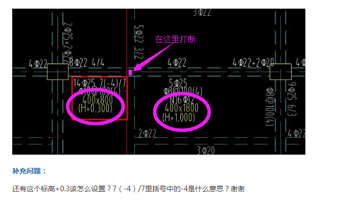

    還有這個標高+0.3該怎么設置?7(-4)/7里括號中的-4是什么意思?謝謝
    你好:7(-4)/7里括號中的-4是二排有4根主筋不伸入支座。H+0.3相交H+1.0處打斷后,輸入各自的標高,然后再合并梁。

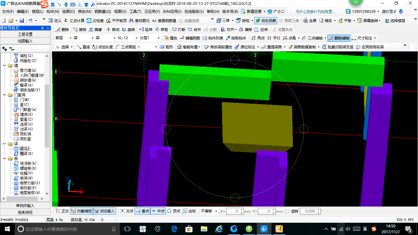

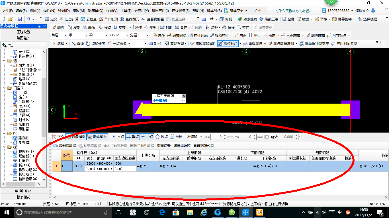

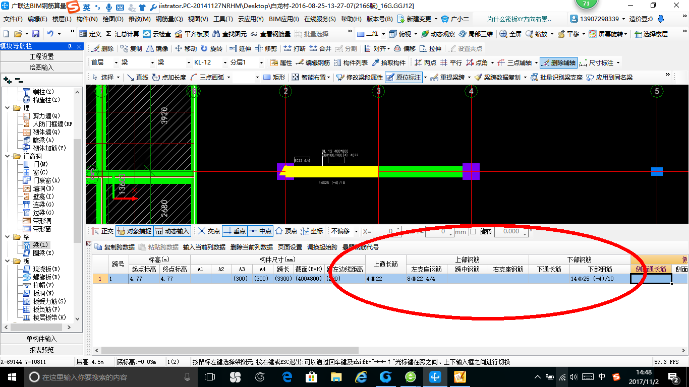

  • 你好:按照集中標注定義框架梁,直線繪制,然后原位標注,完成后,就梁需要變截面的位置到斷,然后再次進行原位標注,按照圖紙輸入截面尺寸,標高,配鋼筋,完成后將梁合并。答疑解惑廣聯達服務新干線建筑行業快速問答平臺-答疑解惑標高
