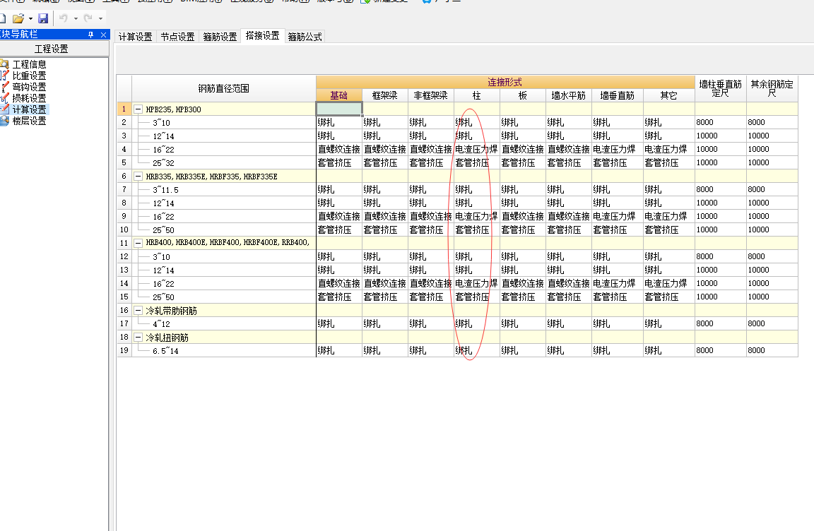

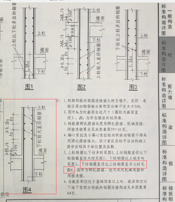

    對于相鄰的兩個樓層柱的鋼筋大小不一樣,軟件可以設置成和規范一樣嗎?綁扎搭接
  • 在工程設置中設置在就是對整個項目的計算就是按設置的計算了。
    綁扎搭接
    2017-10-20 17:20:24
  • 你好:軟件里就是按規范里的要求考慮計算的,可以綁扎連接的
    綁扎
    2017-10-20 17:20:26
  • 軟件默認的就是和規范一樣的
