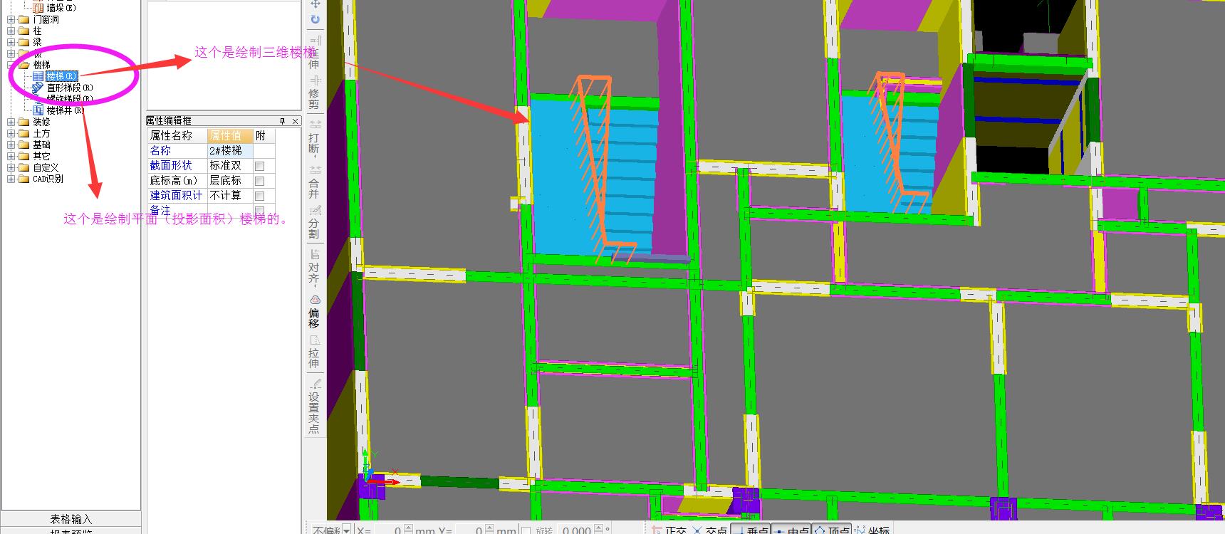

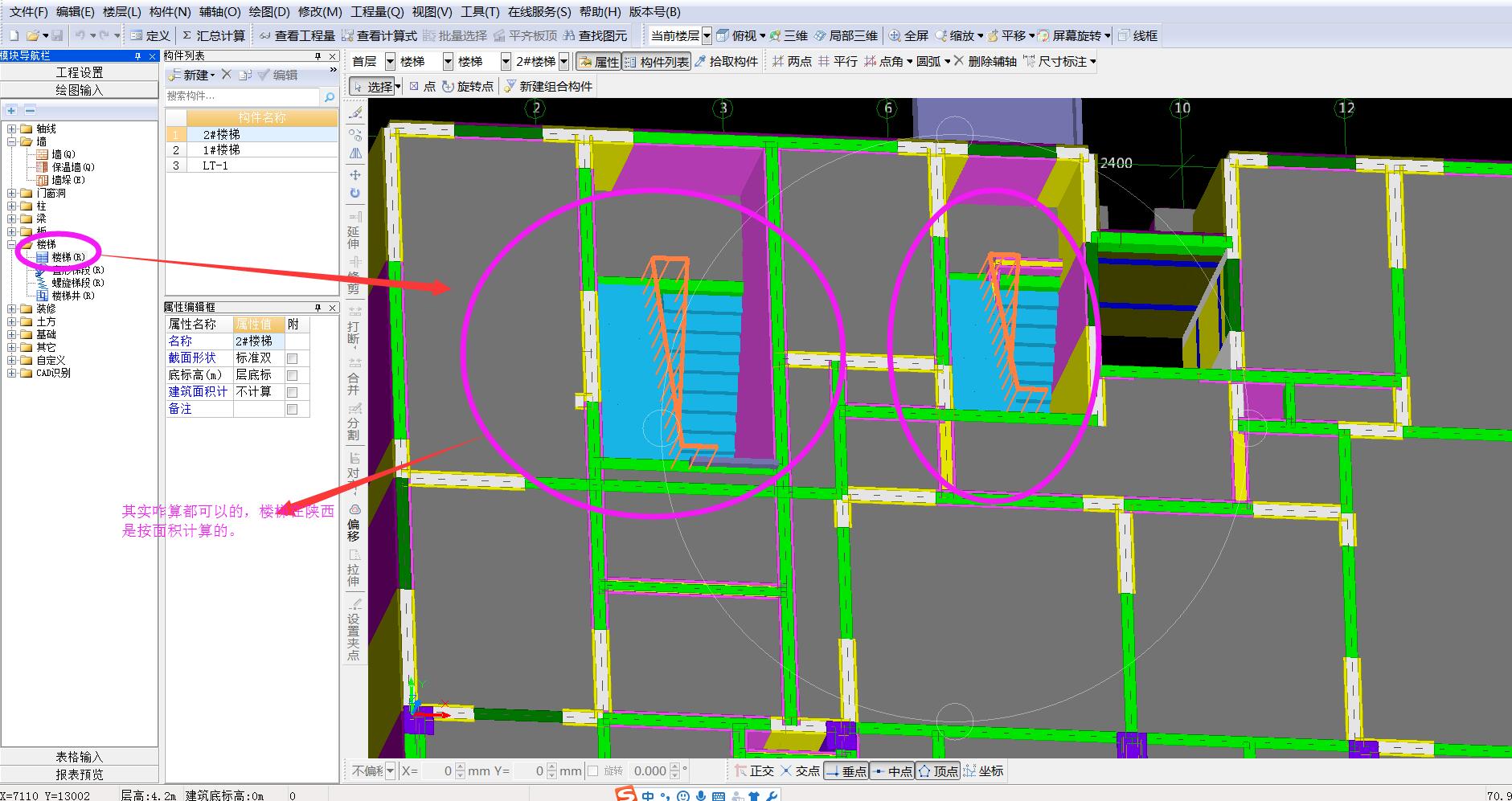

    土建算量軟件中畫樓梯,1.前輩說按投影面積畫,設(shè)虛墻隔出平臺板,樓梯部分設(shè)置樓梯選項(xiàng)中,一點(diǎn)就好了(可能我沒理解)求解答;2.  標(biāo)高5.4,四跑,設(shè)置參數(shù)化樓梯的話怎么畫,求解答
    補(bǔ)充問題:前輩,那按投影面積算,是怎么算,該怎么畫
我來答 收藏  舉報(bào)
    其實(shí)兩種方法都可以的,只要把投影面積算出來就可以了啊。你這個四跑的不好繪制參數(shù)化樓梯,換是直接計(jì)算投影面積吧。虛墻參數(shù)化關(guān)鍵我不知道你的樓梯是個啥樣子,就是按樓梯的平面面積計(jì)算(這就是投影面積)
