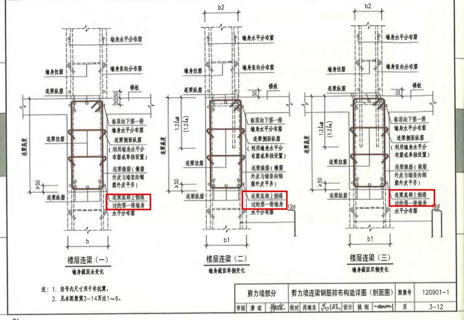

    1:剪力墻水平筋距離連梁底多少,(連梁有腰筋)就不用設置水平筋了,距離暗梁底多少?(暗梁有腰筋)不用設置水平筋,距離梁底多少不用設置水平筋?(梁有腰筋)
    答:見圖片。
