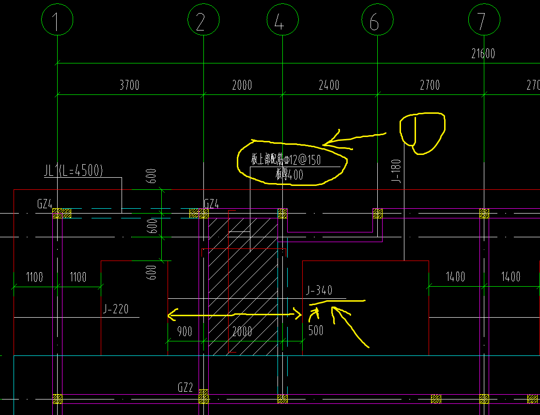

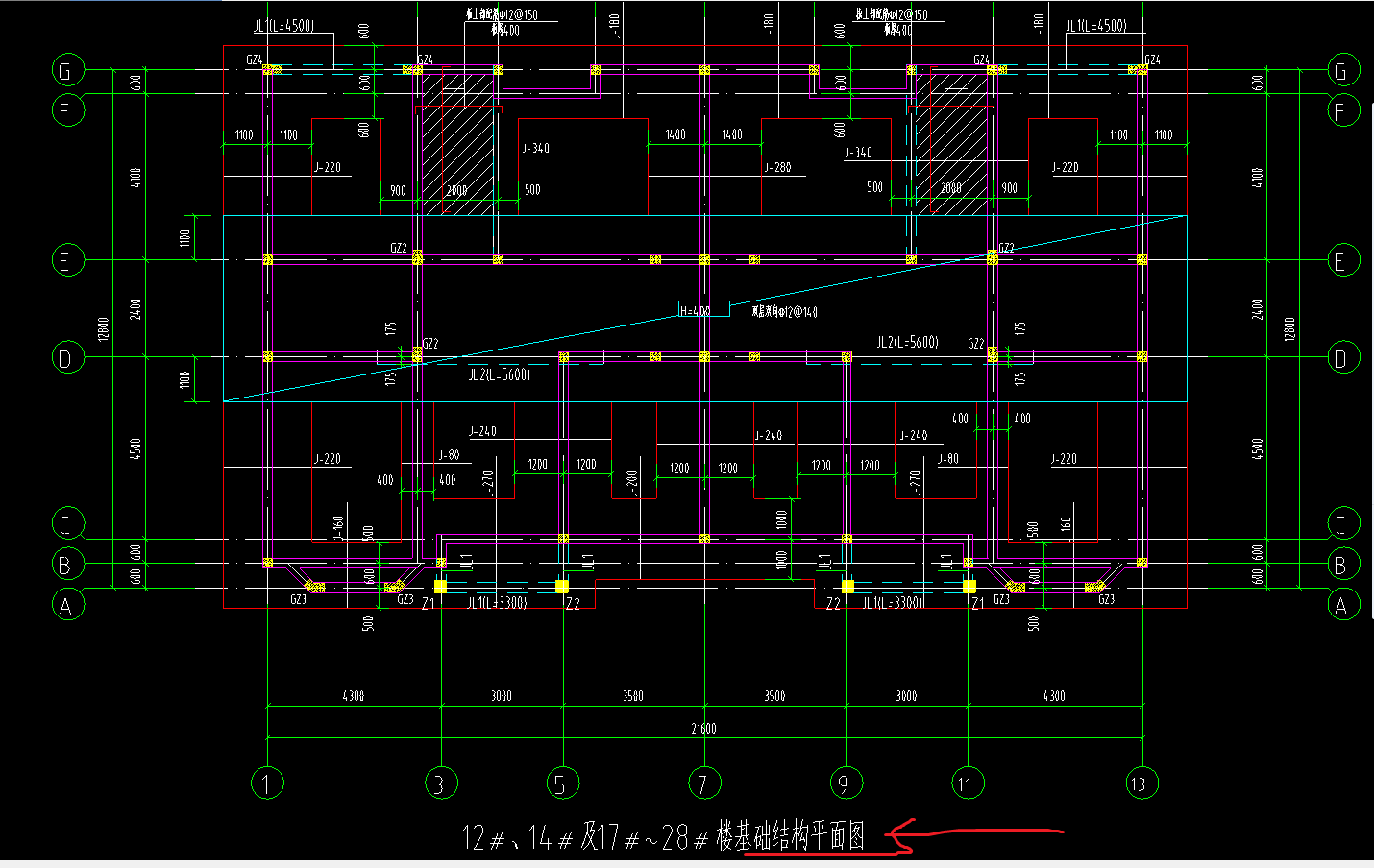

  • 別墅的基礎結構平面圖中的一個問題,百思不得其解,請教老師。

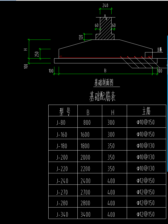

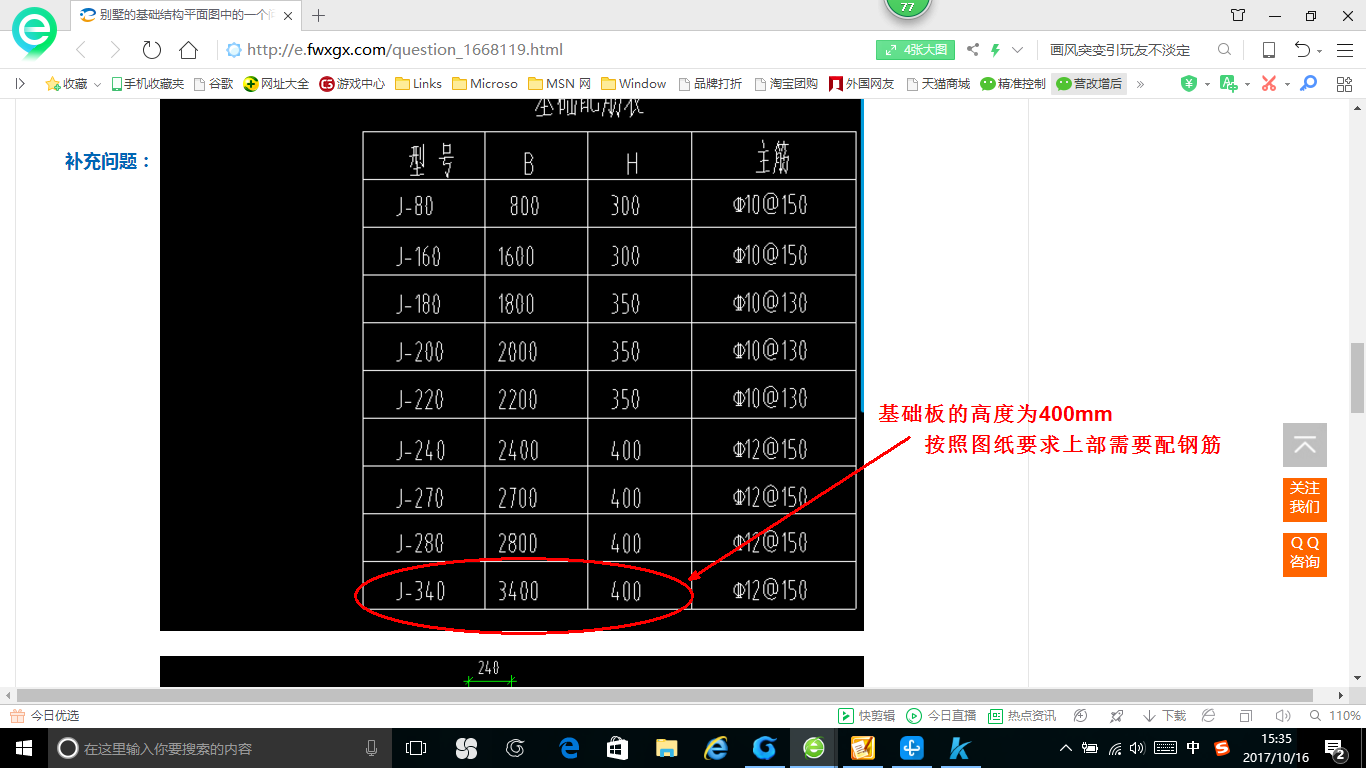

    1、我畫1的地方,有一塊400mm的板。但是這個位置也是獨立基礎340的位置,那我的理解就是,這一塊400mm厚的板,它的頂標高應該為地坪的高度?(因為這個板也沒寫多高)獨立基礎

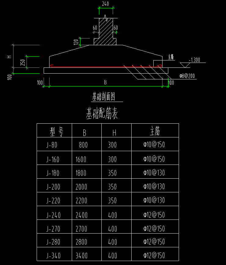

  • 你好:建議看一下說明(未注明的基礎標高為***),看基礎的底標高是多少,應該是-1.3,
