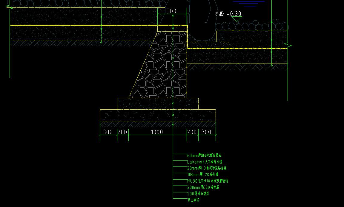

    此圖紙為園林綠化工程中的自然石河壩工程基礎(chǔ)做法圖,由于園林綠化模板中無(wú)法提取模板子目(也沒(méi)有可以套用的模板),在計(jì)算200mm的砼墊層模板時(shí)我借用的土建中的砼墊層模板子目;
    1.請(qǐng)問(wèn)是否可以借用土建中墊層模板子目?
    2.圖紙中的墊層應(yīng)該是要使用模板的,請(qǐng)問(wèn)是否應(yīng)該計(jì)入模板子目?
    3.由于園林綠化取費(fèi)模板不能在措施費(fèi)下提取模板,我是在清單子目下套用模板子目,請(qǐng)問(wèn)是否合適?
    取費(fèi)模板
我來(lái)答 收藏  舉報(bào)
    1.請(qǐng)問(wèn)是否可以借用土建中墊層模板子目?  可以
    2.圖紙中的墊層應(yīng)該是要使用模板的,請(qǐng)問(wèn)是否應(yīng)該計(jì)入模板子目?   要計(jì)算
    3.由于園林綠化取費(fèi)模板不能在措施費(fèi)下提取模板,我是在清單子目下套用模板子目,請(qǐng)問(wèn)是否合適? 不行,在措施項(xiàng)目插入清單項(xiàng)
