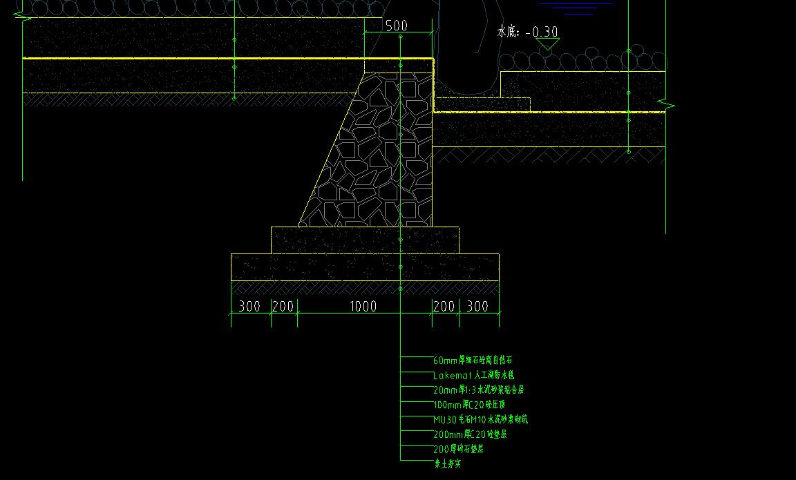

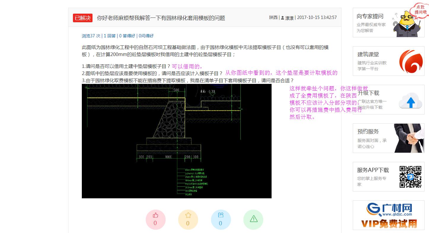

    此圖紙為園林綠化工程中的自然石河壩工程基礎做法圖,由于園林綠化模板中無法提取模板子目(也沒有可以套用的模板),在計算200mm的砼墊層模板時我借用的土建中的砼墊層模板子目;
    1.請問是否可以借用土建中墊層模板子目?
    2.圖紙中的墊層應該是要使用模板的,請問是否應該計入模板子目?
    3.由于園林綠化取費模板不能在措施費下提取模板,我是在清單子目下套用模板子目,請問是否合適?

        此圖紙為園林綠化工程中的自然石河壩工程基礎做法圖,由于園林綠化模板中無法提取模板子目(也沒有可以套用的模板),在計算200mm的砼墊層模板時我借用的土建中的砼墊層模板子目; 可以的,如果園林定額沒有類似的子目,可以參考相近定額的子目套價。
    1.請問是否可以借用土建中墊層模板子目?可以
    2.圖紙中的墊層應該是要使用模板的,請問是否應該計入模板子目?應該計入
    3.由于園林綠化取費模板不能在措施費下提取模板,我是在清單子目下套用模板子目,請問是否合適?可以
