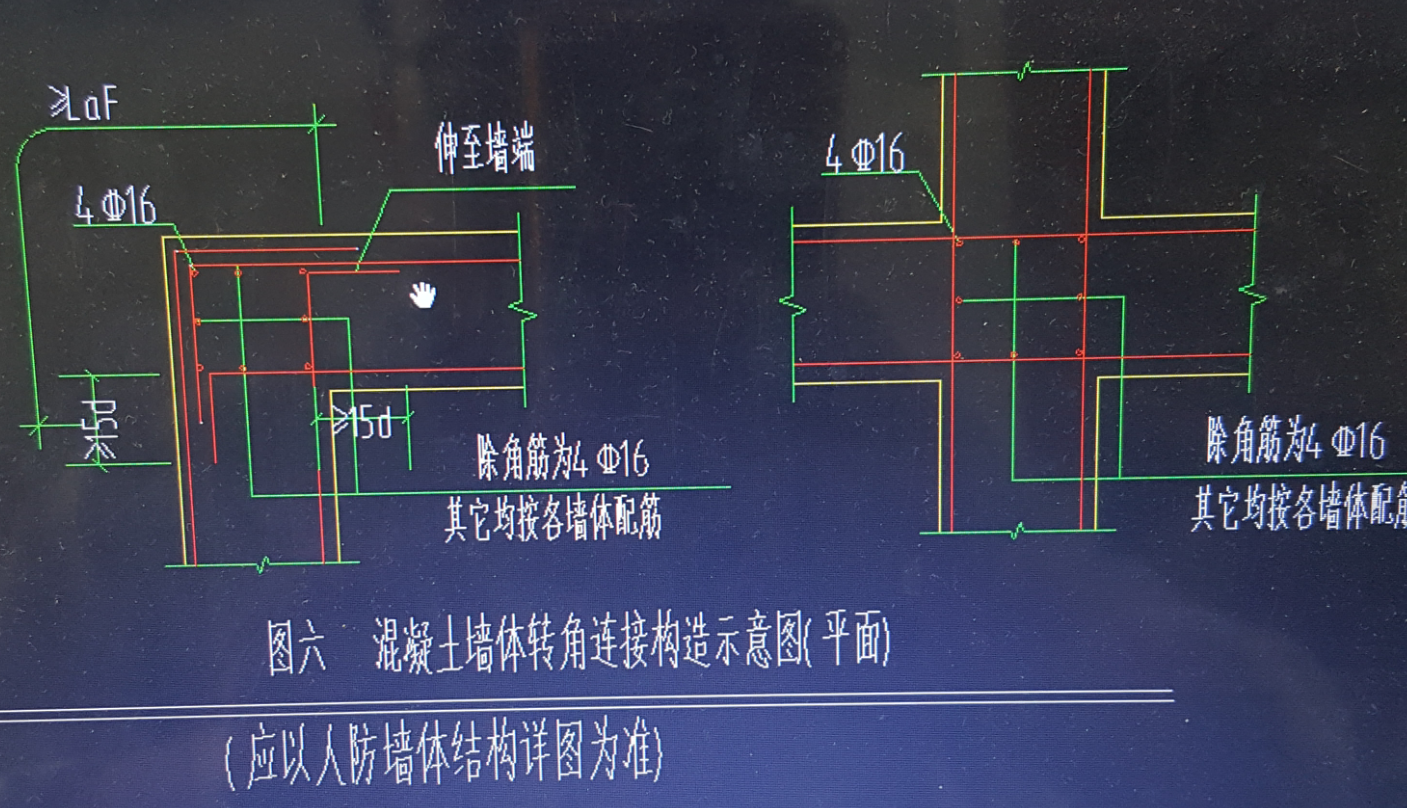

    1:這個節點意思是拐角處用4根16鋼筋代替原有鋼筋?其他的各按墻體配筋,意思還要在增加4根鋼筋?(一般剪力墻中間不是沒有鋼筋嗎?)又說以人防結構詳圖為準,人防墻體只有剖圖,只是說明配筋,沒有其他信息,是否拐角處要按這個說明設置?

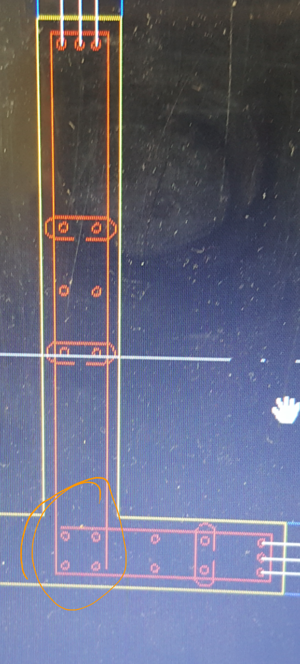

    2:口部節點圖有詳圖配筋,拐角處是否也要按這個說明施工?(口部節點在墻中間位置沒顯示鋼筋,是否還要設置?角筋比說明小是否還要替換?)
    【是在墻的轉角處設置4c16鋼筋代替原來的鋼筋的,這樣的可以用不設置箍筋的暗柱來繪制,人防如果沒有角部的配筋信息,否拐角處要按這個說明設置】
    【口部節點有詳圖配筋沒有配筋信息,就要按照這個配筋信息4C16設置的,節點墻中間沒有顯示鋼筋,也是要按照墻的配筋圖設置的,角筋比說明小的時候要按照說明設置的,要就大不就小的】
