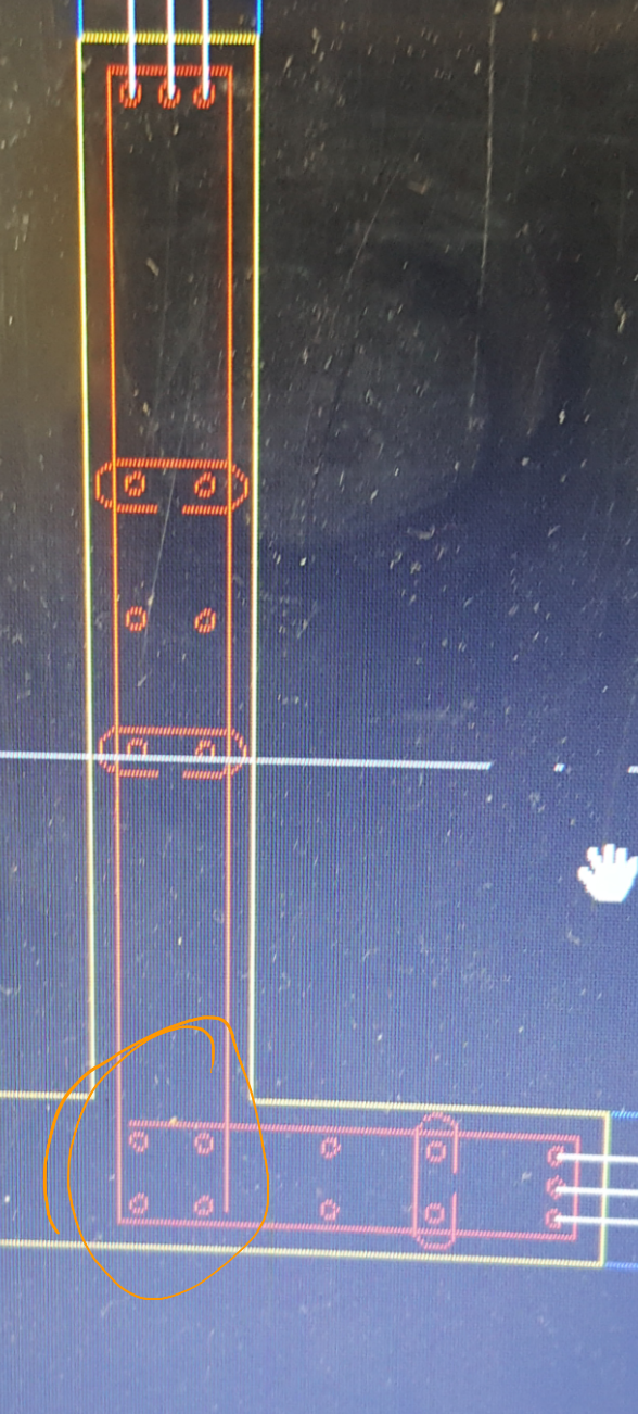

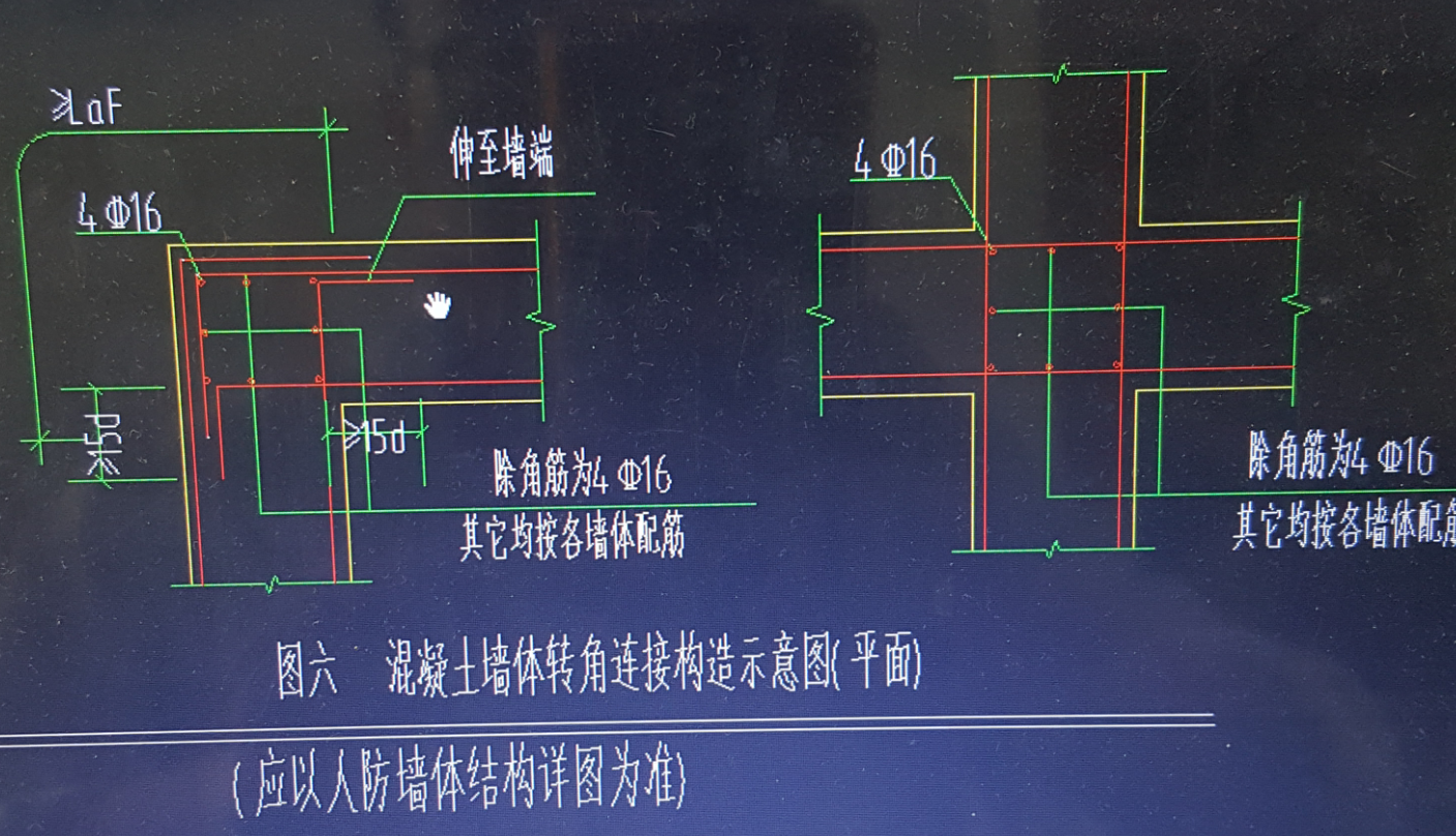

    1:這個節點意思是拐角處用4根16鋼筋代替原有鋼筋?其他的各按墻體配筋,意思還要在增加4根鋼筋?(一般剪力墻中間不是沒有鋼筋嗎?)又說以人防結構詳圖為準,人防墻體只有剖圖,只是說明配筋,沒有其他信息,是否拐角處要按這個說明設置?
    2:口部節點圖有詳圖配筋,拐角處是否也要按這個說明施工?(口部節點在墻中間位置沒顯示鋼筋,是否還要設置?角筋比說明小是否還要替換?)

    補充問題:
    那口部節點墻體也按這個說明?
    補充問題:
    如截圖人防門框墻
    人防門
    你好:人防墻轉角、交叉處沒有暗柱時四個角上的豎筋為4C16的,中間另加同墻的豎筋。注意是沒有暗柱時這樣做,軟件里用暗柱不輸入箍筋,就可以處理好了。
