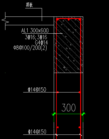

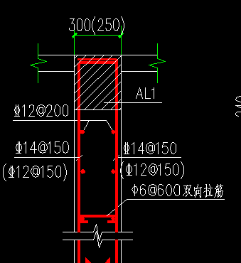

    圖紙上面有兩種顯示,一種顯示在暗梁頂部錨固,并有彎折;一種沒有說明?這種怎么理解?暗梁彎折

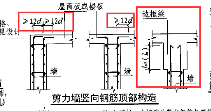

    你好:圖紙沒有注明墻頂?shù)囊髸r,一般都是按11G、16G平法要求,伸至板頂后彎折12D

  • 正常錨固。你就按軟件默認的設(shè)置計取就行。軟件就是按規(guī)范設(shè)置的。
