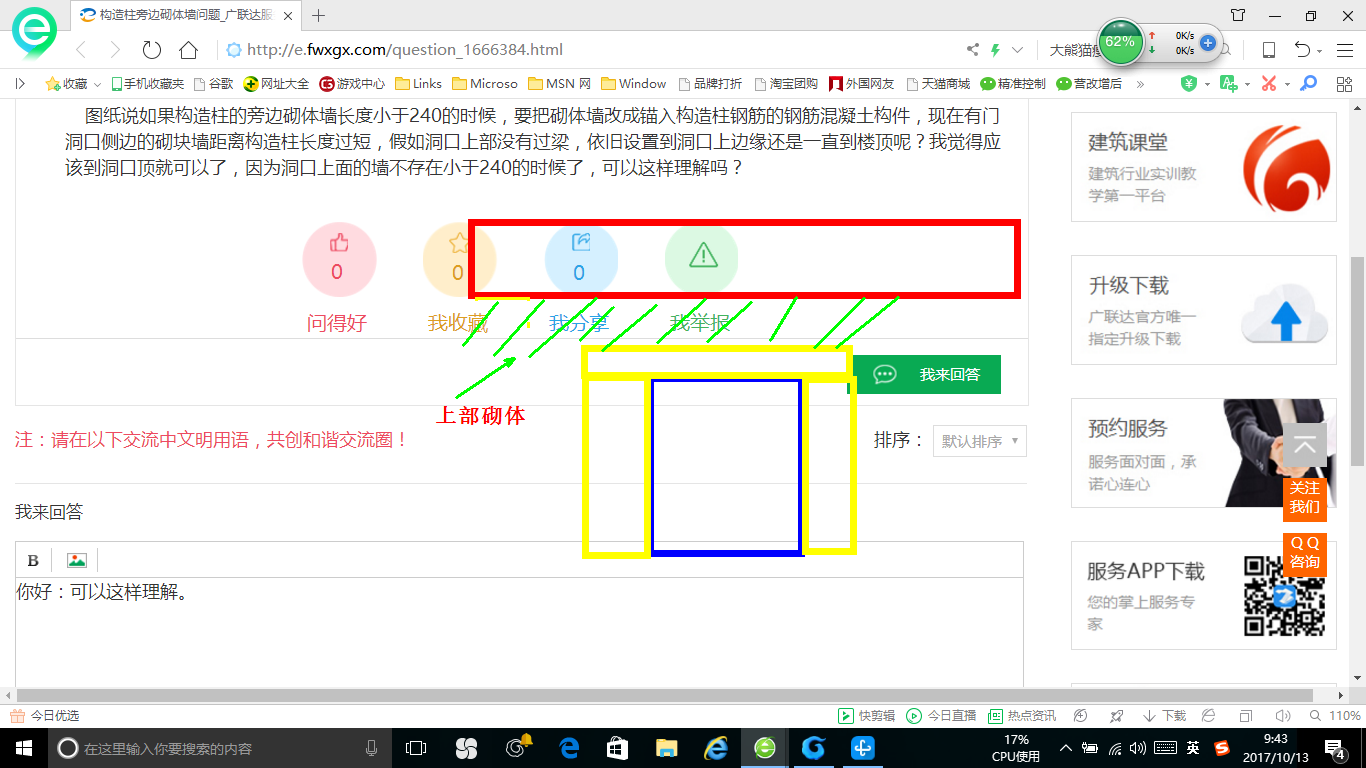

        圖紙說如果構造柱的旁邊砌體墻長度小于240的時候,要把砌體墻改成錨入構造柱鋼筋的鋼筋混凝土構件,現在有門洞口側邊的砌塊墻距離構造柱長度過短,假如洞口上部沒有過梁,依舊設置到洞口上邊緣還是一直到樓頂呢?我覺得應該到洞口頂就可以了,因為洞口上面的墻不存在小于240的時候了,可以這樣理解嗎?
    補充問題: 軟件里面的縱筋編輯鋼筋后發現是彎折錨固到側邊構造柱里面的,并沒有錨入到過梁里,通過軟件計算公式發現有沒有過梁并不影響縱筋錨固的,所以高度的取值不用考慮縱筋錨固這個因素吧?。
    你好:對的你理解沒有問題,因為過了洞口不存在小于240的時候了,
    2017-10-13 09:47:30
  • 如果您設置到洞口頂,那么您這個鋼筋錨固在哪里?您這里還沒有過梁鏈接
    我的建議是到梁底
    2017-10-13 09:43:55
  • 你好:可以這樣理解。編輯鋼筋
    2017-10-13 09:44:54
  • 洞口上部沒有過梁,構造柱應該是一直到樓頂,鋼筋錨入上方梁內。
    2017-10-13 09:45:38
