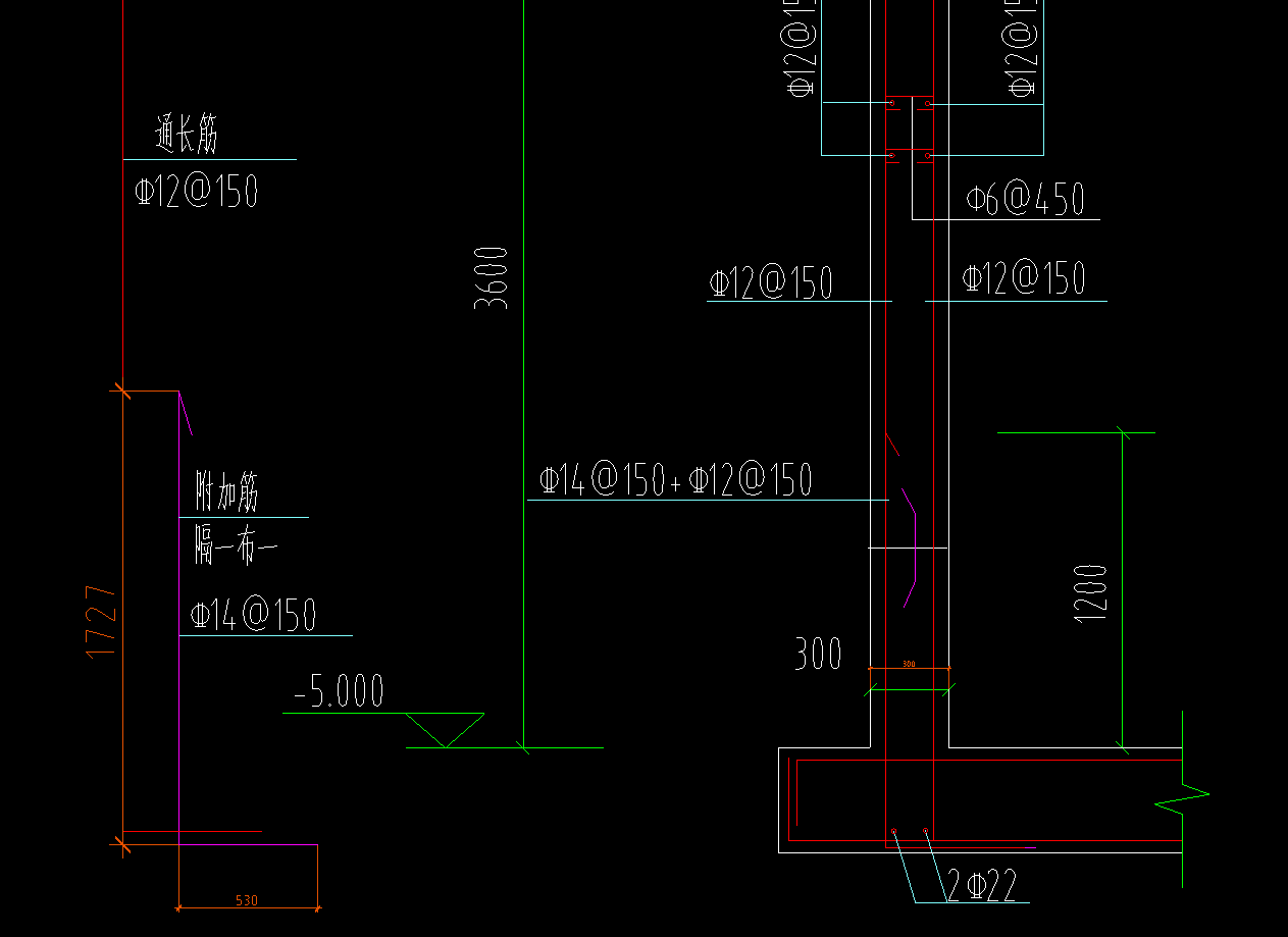

  • 剪力墻附加筋隔一部一 c14@150+c12@150是什么意思,怎么輸入

  •  看圖紙c14@150在剪力墻其他鋼筋中輸入

  •  剪力墻附加筋隔一部一 c14@150+c12@150是指14和12的鋼筋間隔布置,間距是150

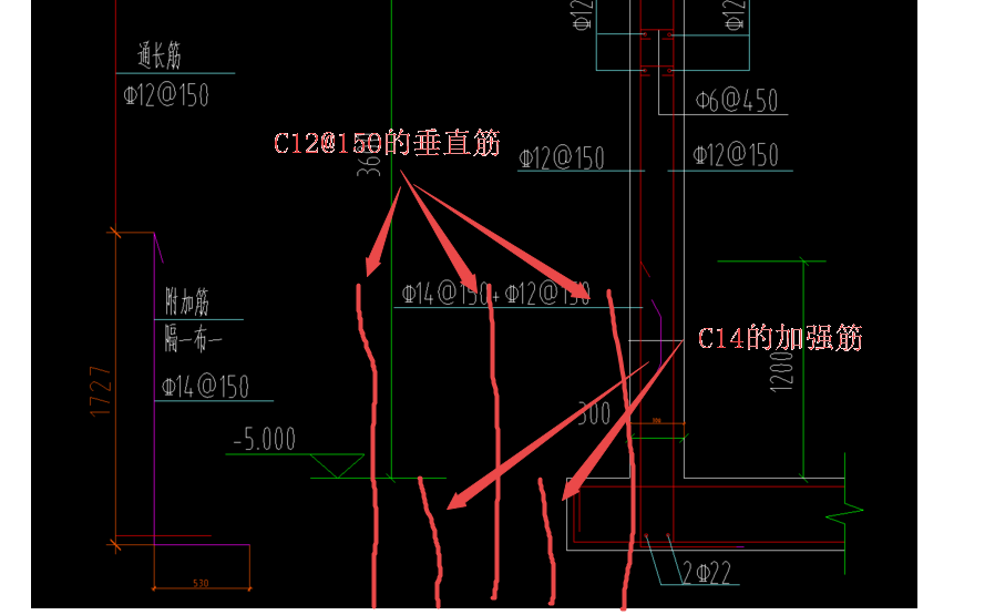

    在定義剪力墻時(shí)垂直分布筋欄中輸入C12@150,在其他屬性中的其他鋼筋里選擇18#鋼筋圖形,輸入C14@150的鋼筋信息,后邊的類型選擇為垂直加強(qiáng)筋即可.它的意思就是C14鋼筋和C12通長(zhǎng)筋隔一布一的意思.
