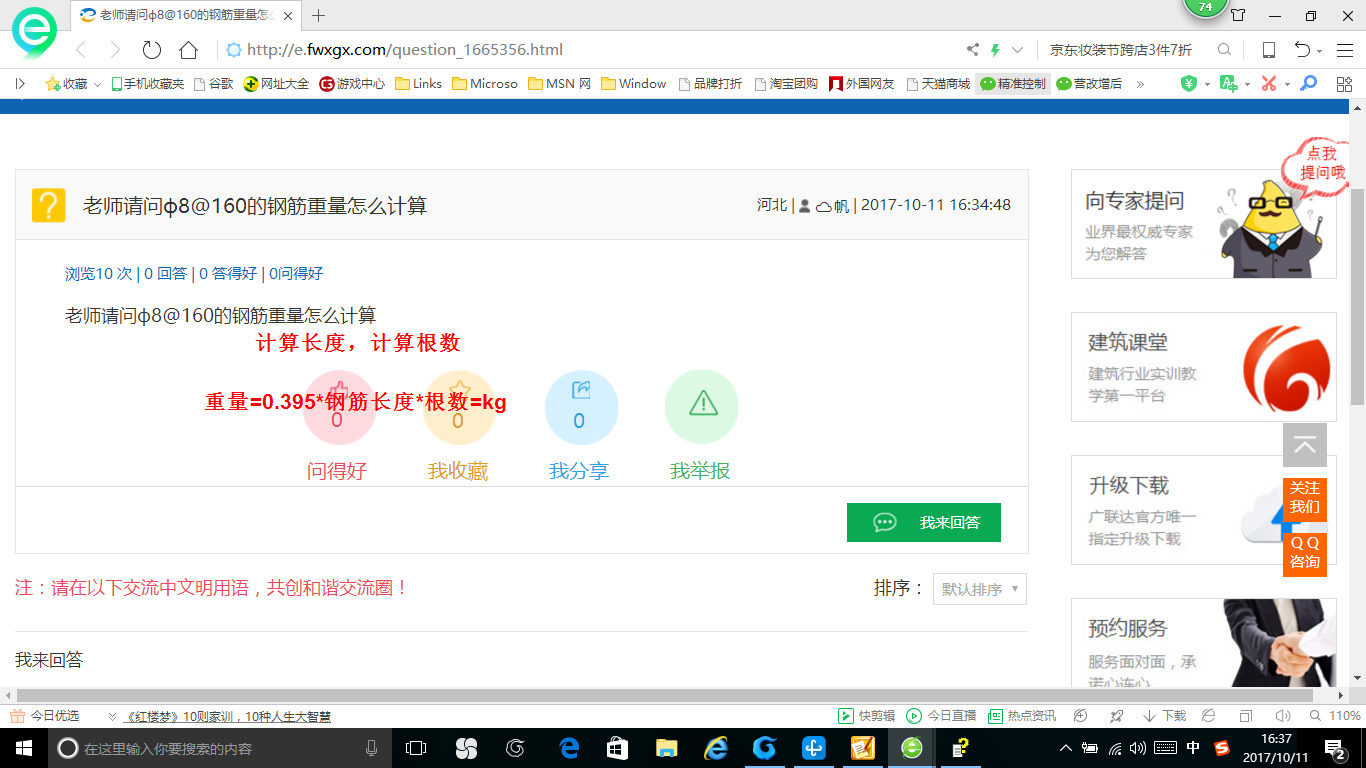

  • 老師請問ф8@160的鋼筋重量怎么計算
    老師請問ф8@160的鋼筋重量怎么計算
全部回答 (6) 首答僅用{{minutesHtml}}

  • W=鋼筋長度*0.395*數量
    2017-10-11 16:36:35

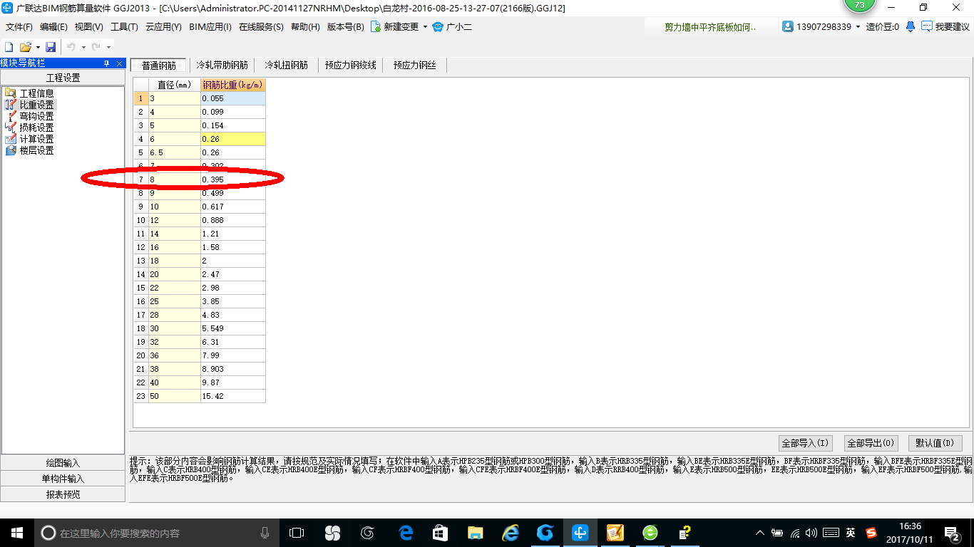

  • ф8鋼筋的理論重量是0.395kg/m,你需要計算出根數,在計算成總長度后乘以理論重量就行了。
    2017-10-11 16:36:50

  • 你好:見附圖重量鋼筋重
    2017-10-11 16:38:17
  •     你是要問單個8的重量?還是多少面積內的?單個重量直接在鋼筋軟件中的比重中查詢,一定面積內的重量可以根據間距計算一個平方內鋼筋米數乘以比重再乘以面積即可
