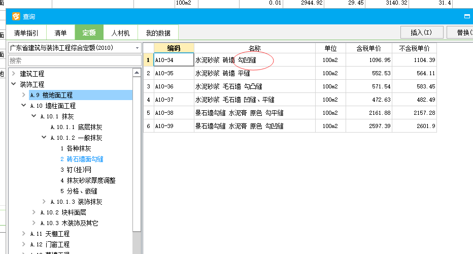

    廣東定額的“砌筑工程”里有這么一句話,“磚砌體加漿勾縫時,按相應子目另行計算”,請問什么是加漿勾縫,應如何套子目呢?

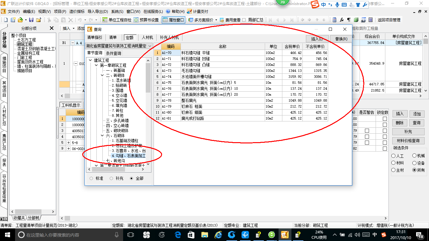

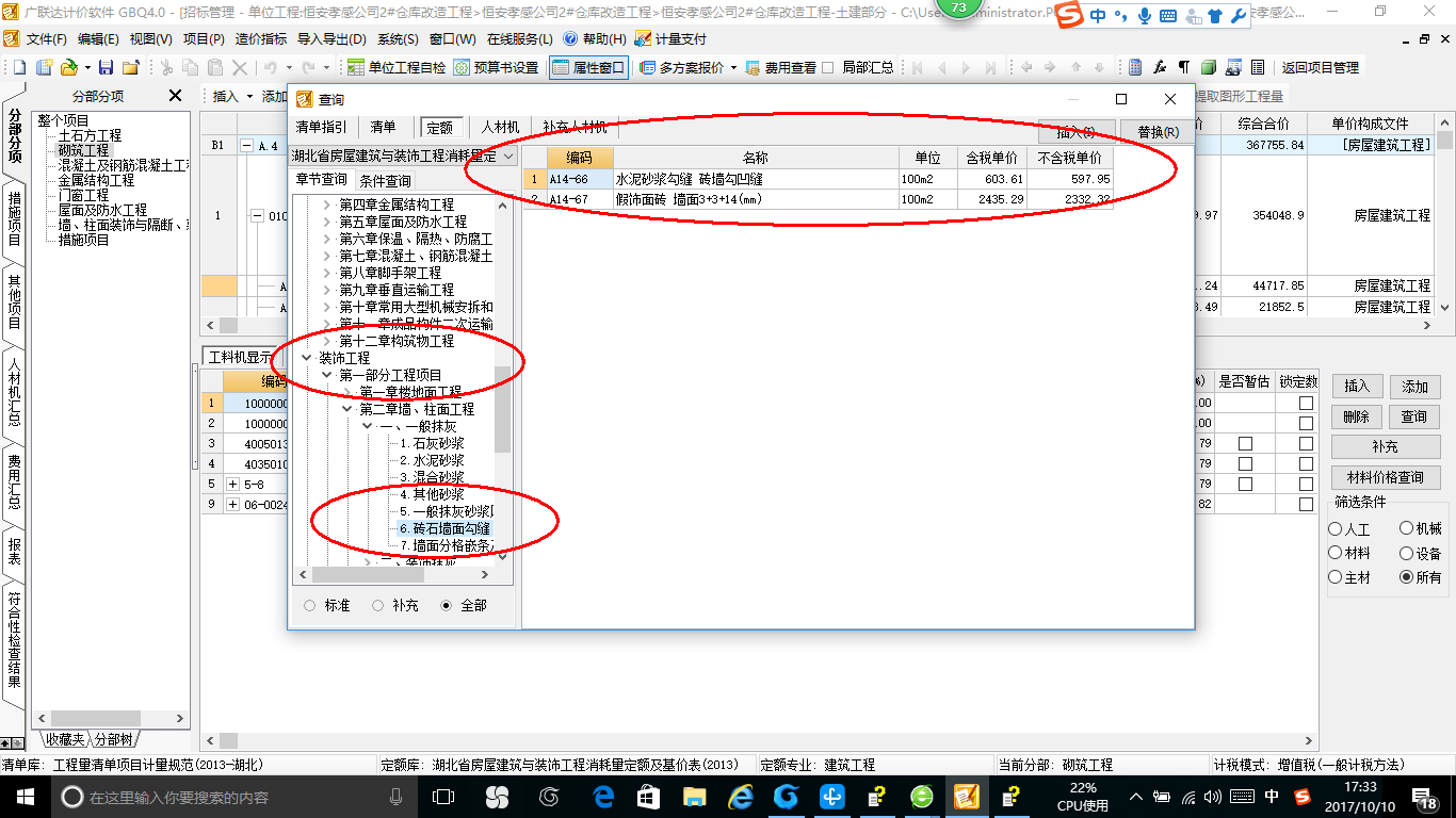

  • 你好:是按照砌體勾縫的面積計算。答疑解惑廣聯達服務新干線

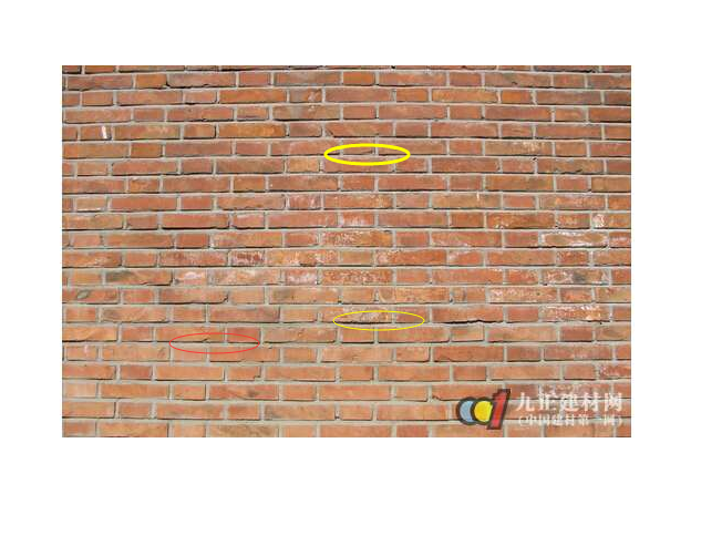

  •     砌筑工程有清水墻和混水墻之分,而清水墻又存在原漿勾縫和加漿勾縫之分,清水墻原漿勾縫就是利用“砌筑”用的砂漿隨砌隨勾縫,而加漿勾縫則是,該堵墻面墻體完全砌完后,另外用不同的砂漿再次進行勾縫。
