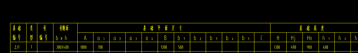

  • 老師你好
    能幫我定義一下嗎
  • 您看看這個(gè)截圖吧,我在上個(gè)問題給您截圖,您還沒看答疑解惑廣聯(lián)達(dá)服務(wù)新干線
    2017-10-10 10:03:53

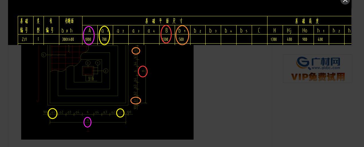

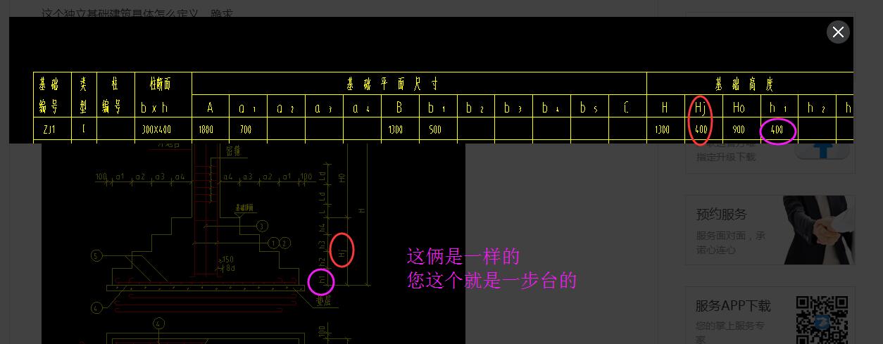

  • 您把這個(gè)數(shù)據(jù)對應(yīng)一下,這樣您有其他的基礎(chǔ)的時(shí)候,您還可以看明白
    2017-10-10 10:04:24
  • 您柱子是400*300的
    1800-700*2=400
    1300-500*2=300
    海南省
    2017-10-10 10:06:15

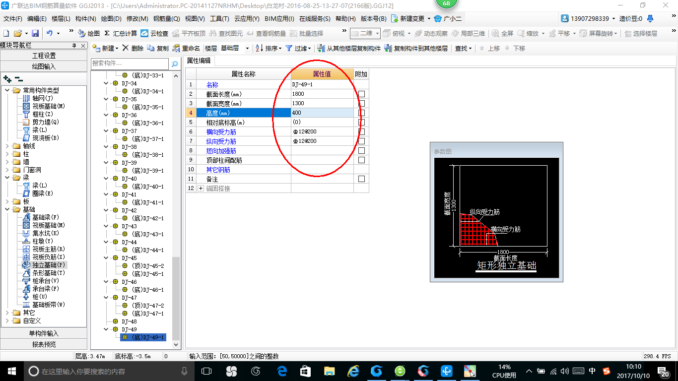

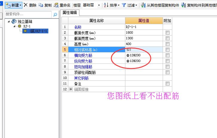

  • 你好:新建獨(dú)立基礎(chǔ),新建矩形獨(dú)立基礎(chǔ)單元,按照圖紙輸入截面尺寸,配筋。建筑行業(yè)快速問答平臺-答疑解惑答疑解惑
