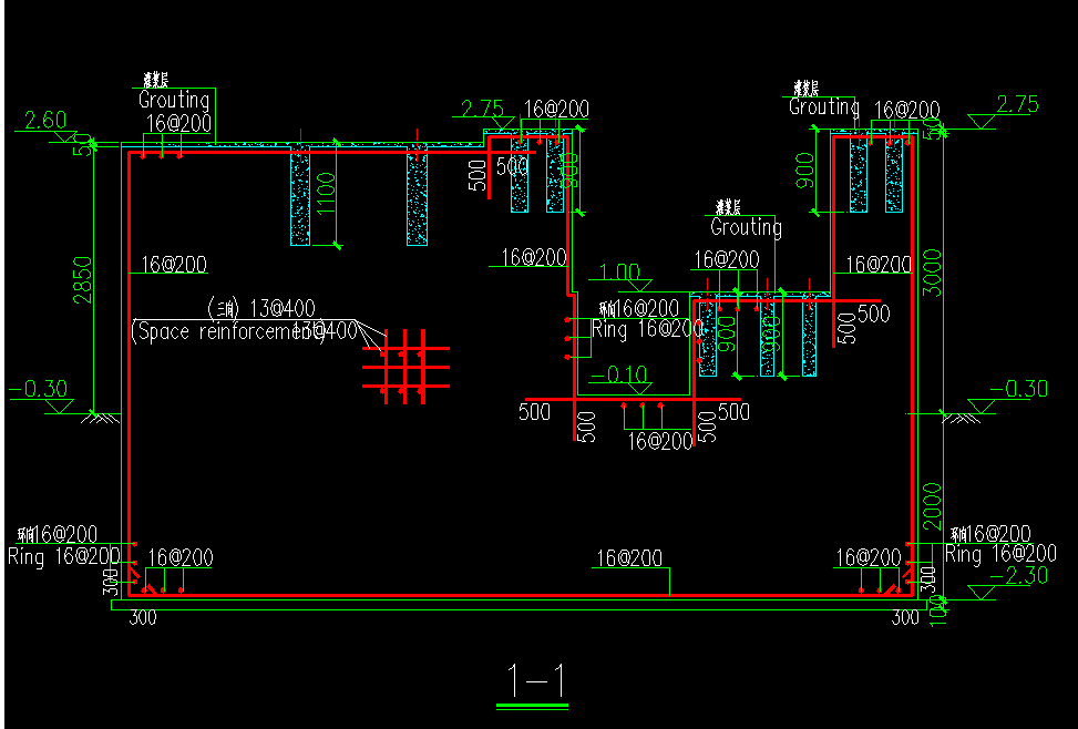

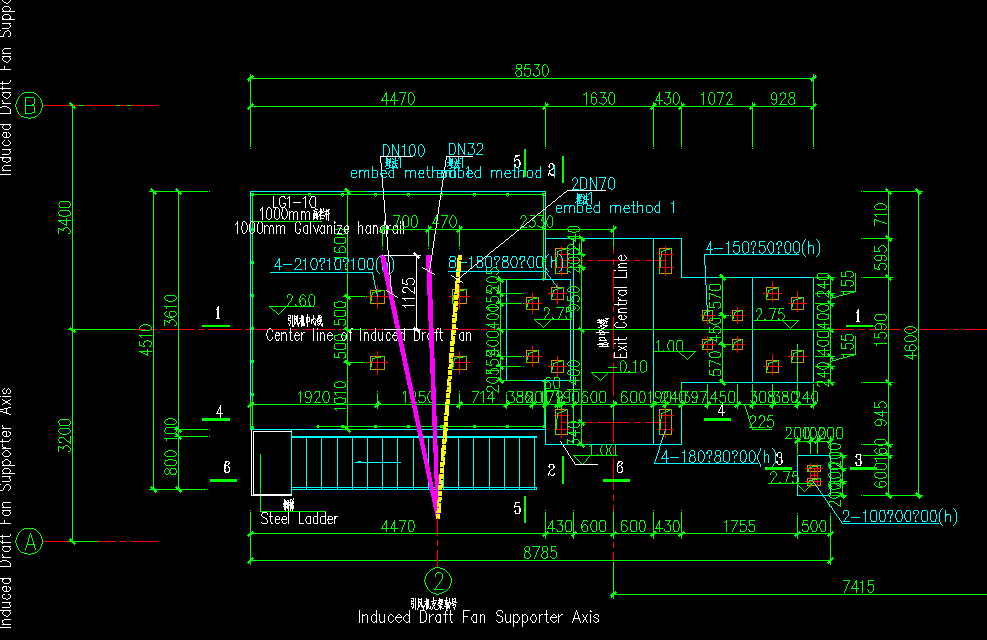

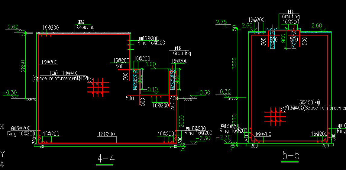

  • 老師,請教下這種基礎鋼筋怎么布置?
    中間層鋼筋布置答疑解惑廣聯達服務新干線
    補充問題:    中間層鋼筋布置只有一層,他這個是滿布的?
  • 這種基礎鋼筋怎么布置?

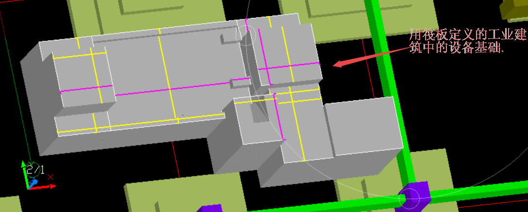

    這種基礎可以用筏板來定義,按照不同厚度部分定義多個筏板,按位置畫圖,然后多板布置鋼筋.把中間層鋼筋可以用中間層鋼筋處理.
