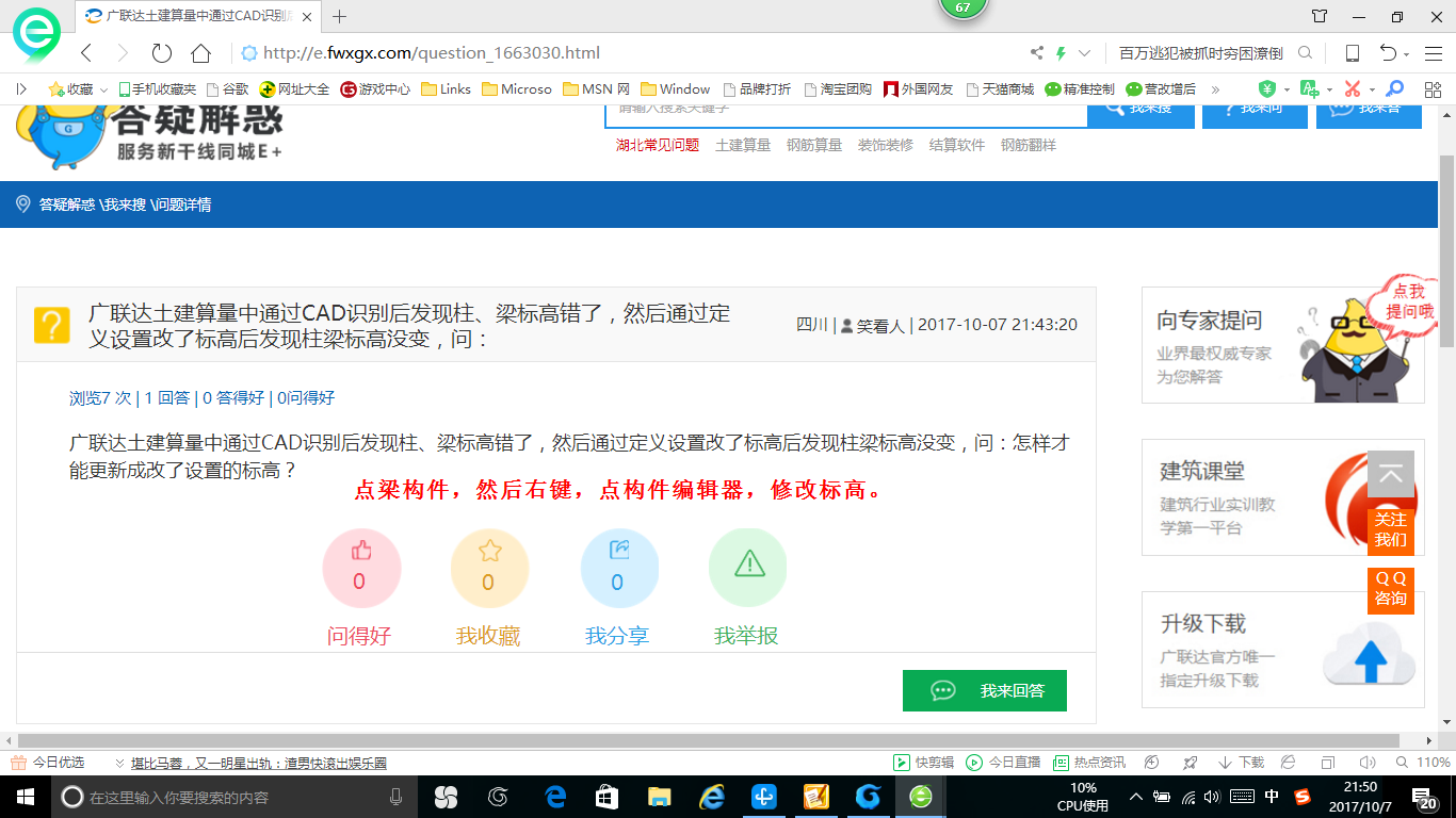

  • 廣聯(lián)達土建算量中通過CAD識別后發(fā)現(xiàn)柱、梁標高錯了,然后通過定義設(shè)置改了標高后發(fā)現(xiàn)柱梁標高沒變,問:
    廣聯(lián)達土建算量中通過CAD識別后發(fā)現(xiàn)柱、梁標高錯了,然后通過定義設(shè)置改了標高后發(fā)現(xiàn)柱梁標高沒變,問:怎樣才能更新成改了設(shè)置的標高?
    要選擇柱梁之后設(shè)置修改標高的
    還有一個方法就是定義正確標高的板,繪制板之后使用平齊板頂?shù)墓δ茏詣诱{(diào)整柱梁的頂標高,

  • 答;已識別成功的柱、梁,標高不對,不是在定義中修改的,而是點擊黑屏上部中文中的屬性功能,選擇柱或梁,在彈出的屬性窗中修改標高,修改標高后,按ENTER確認,光標跳到下一行后,柱或梁的標高才生效,按你修改的標高重新生成圖元的。
