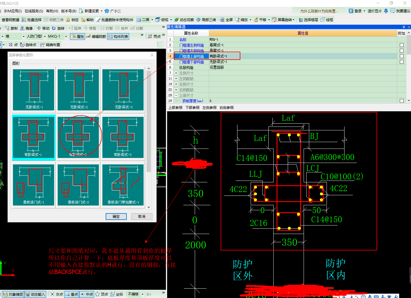

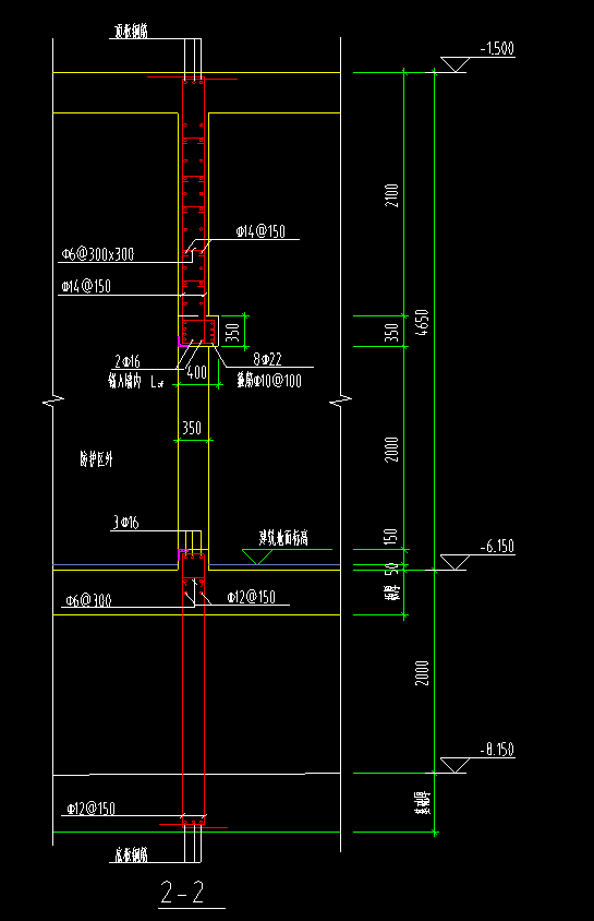

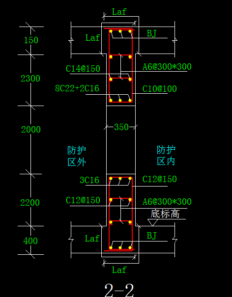

    如圖 所示  一張是我正在畫的圖紙 一張是 廣聯達的, 我想問 上下的頂板,底板筋 還有那個上下彎折錨固 , 我到底要不要輸入數? 默認的laf 是不是就已經錨固了 呢?  還有 順便幫我看看 我填的 對不對?  感謝??! 不對 的地方 求指點  第一次畫 人框墻 見笑了彎折框墻

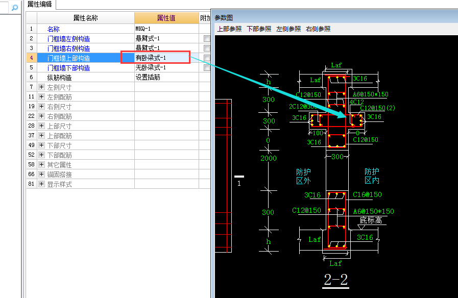

    你好:你要選擇梁下邊有臥梁的那種,還有梁頂上板的鋼筋要輸入上去,底板里的鋼筋可以不輸入;
    只有一側有挑出時,另一側輸入0

  •  1、上部選型不對,應選擇帶梁的,不然箍筋你就要手工添加計算
    2、整體高度輸入不對,要和你圖紙對應

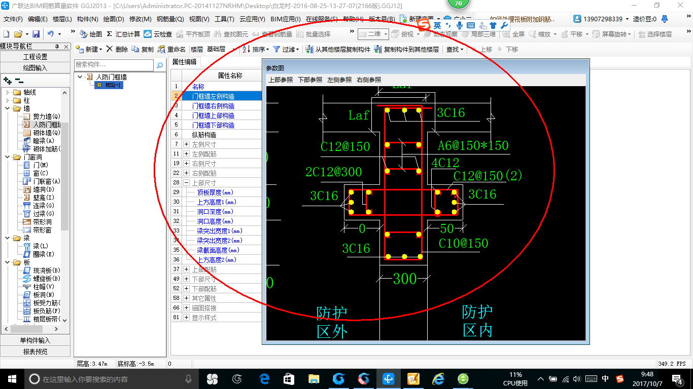

  • 你好:默認Laf就可以,形式選擇錯誤。建筑行業快速問答平臺-答疑解惑
