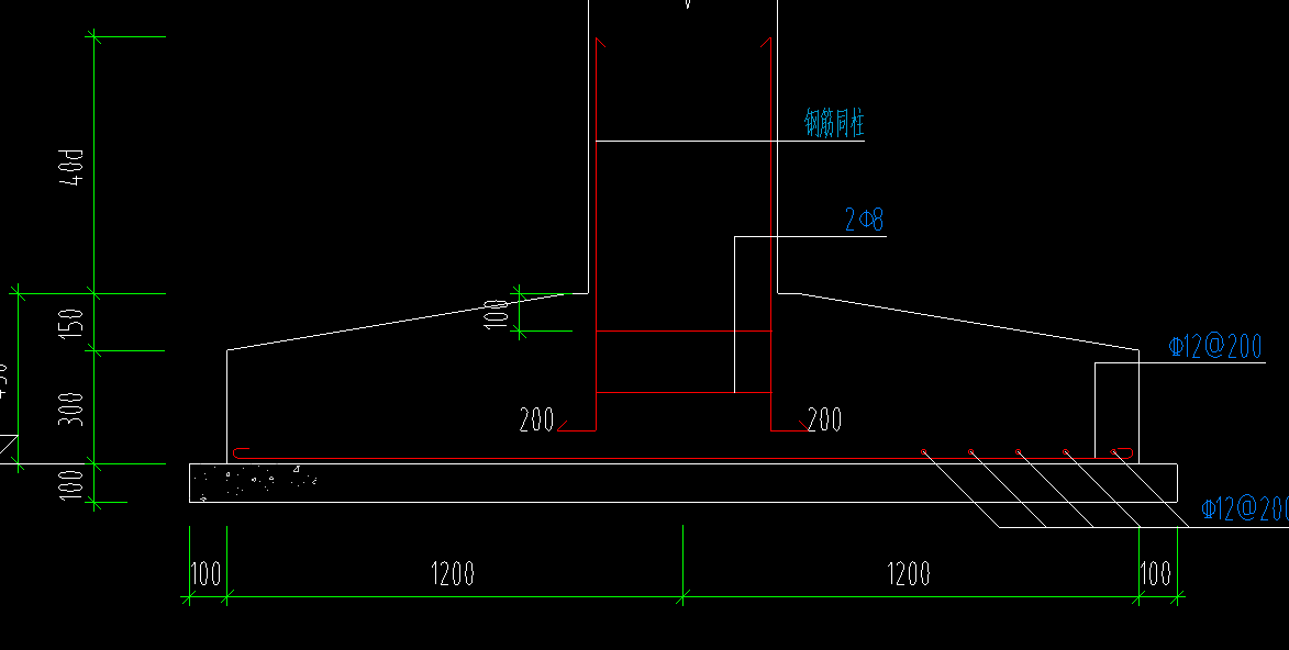

  • 獨(dú)立基礎(chǔ)底板配筋圖紙有彎鉤需要做么
    基礎(chǔ)底
    補(bǔ)充問(wèn)題: 底板配筋的彎鉤是否需要下料還是就是鋼筋打斷的意思。
    補(bǔ)充問(wèn)題:做這個(gè)彎鉤的意義是什么

  • 圓鋼需要彎鉤,其它不需要彎鉤。
    2017-10-05 11:59:25
  • 原則上和規(guī)范要求彎鉤是圓鋼6/8的才需要做末端彎鉤,其他螺紋的比較大直徑的是不需要的。但是從此圖來(lái)看,他是要求彎鉤的,建議還是要做彎鉤。
    2017-10-05 12:02:18
  • 從圖紙上看是螺紋鋼,畫(huà)的彎鉤,依據(jù)施工規(guī)范可以不設(shè)彎鉤的。在實(shí)際施工中符合規(guī)范要求就行的。
    2017-11-25 19:04:52
