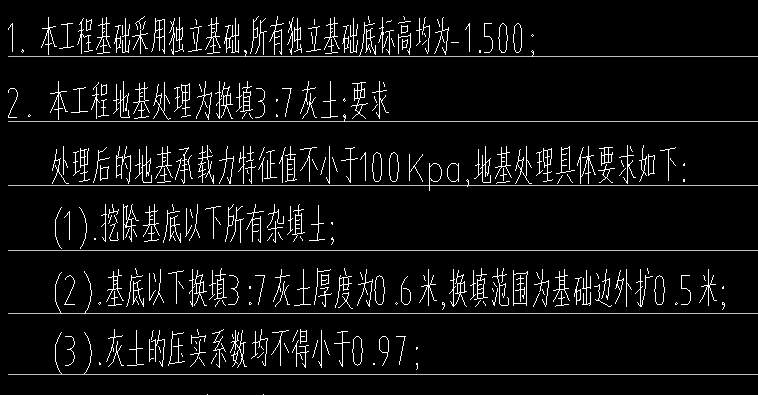

瀾 2024-06-24 09:50:57 | 山西省 土建招投標土建計量GTJ | 294查看 1回答
zhangy 鉑金專家
答題: 101314 被贊: 73315
需要做墊層和灰土。
