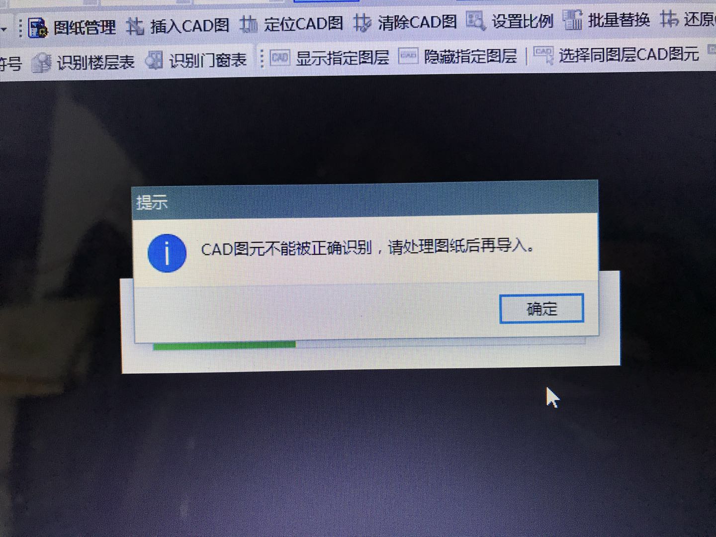

  • 鋼筋導圖,CAD不能被正確識別,導致程序錯誤

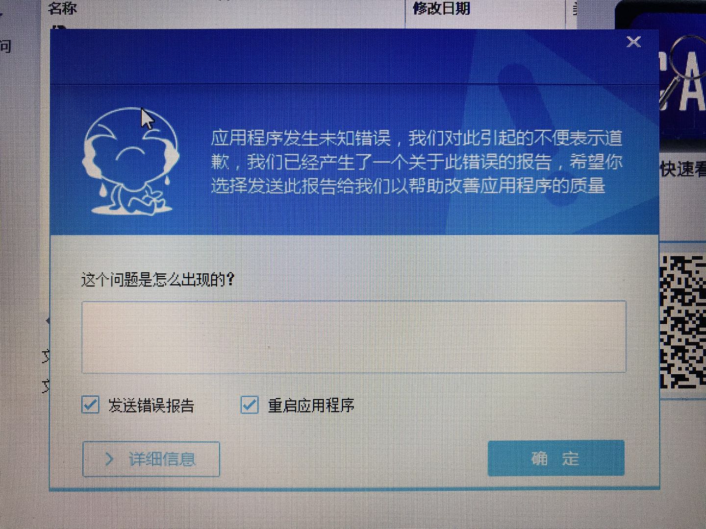

    導圖程序錯誤
    補充問題:導的是之前廣聯達大賽的圖紙,而且前幾天都能打開
  • 把圖紙用天正再次導成t3格式的,再次導入軟件就可以了。
    2017-10-05 10:06:25
  • 這是cad圖的問題,需要關閉一些圖層。
    2017-10-05 10:06:35
  • 1.3 CAD圖紙導入軟件時,進度條卡住不動,如何處理?
    可能原因1:可能是圖框里手寫體簽名造成的。在CAD里打開圖紙,刪除圖紙的圖框。其他原因操作參考導入圖紙不顯示。
    可能原因2:圖層名稱不正確,有\\  /  :  *  ?  "  <  >  |等特殊字符。
    CAD2014打開圖紙,在格式下拉菜單里選擇圖層,在圖層特性管理器里查看各圖層名稱,有特殊字符的,在名稱上點擊右鍵,重命名時刪除特殊字符或者改成其他的名稱,保存圖紙再導入建模。
    2017-10-05 10:39:04
