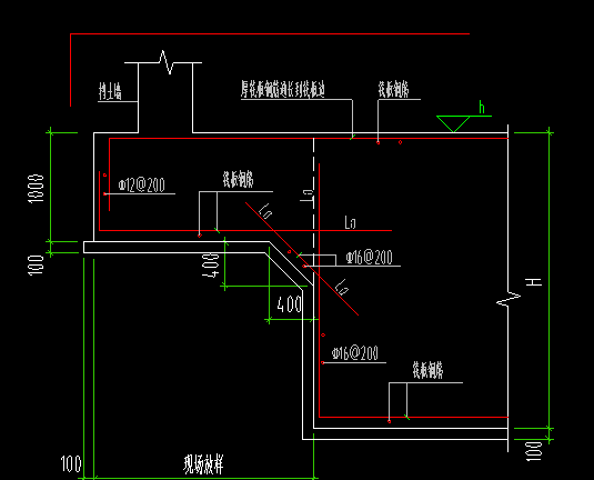

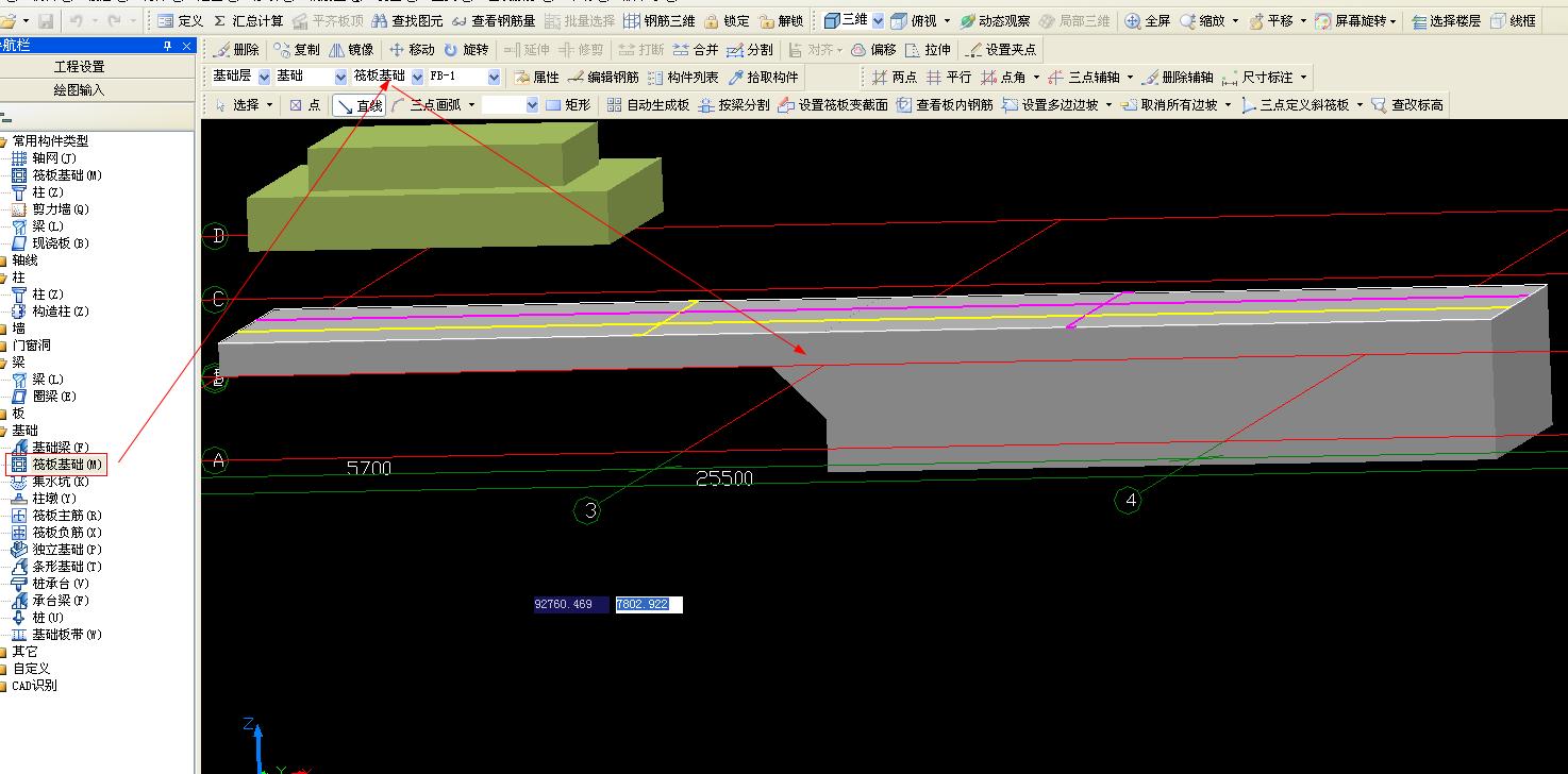

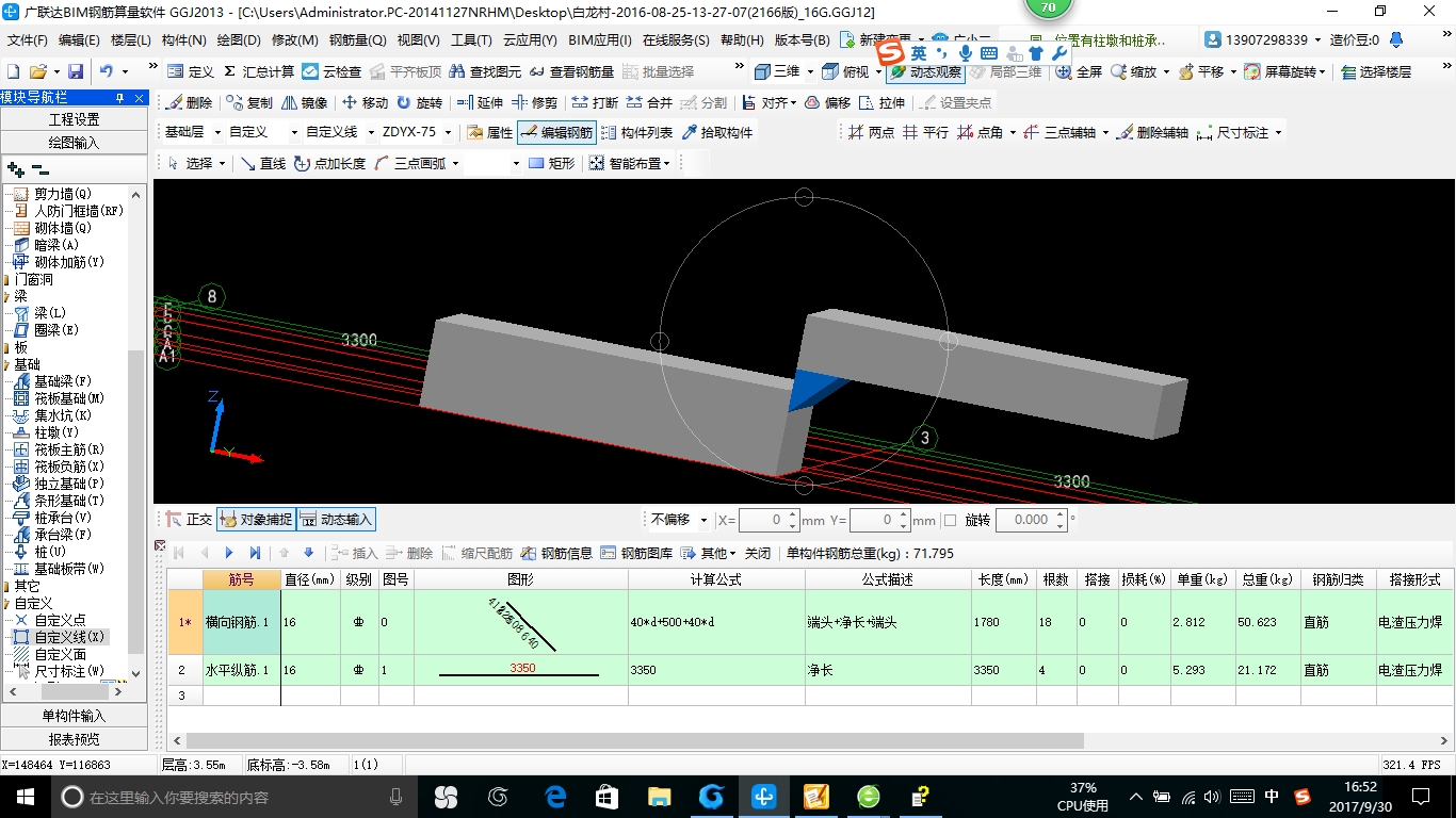

關于筏板變截面處鋼筋的計算

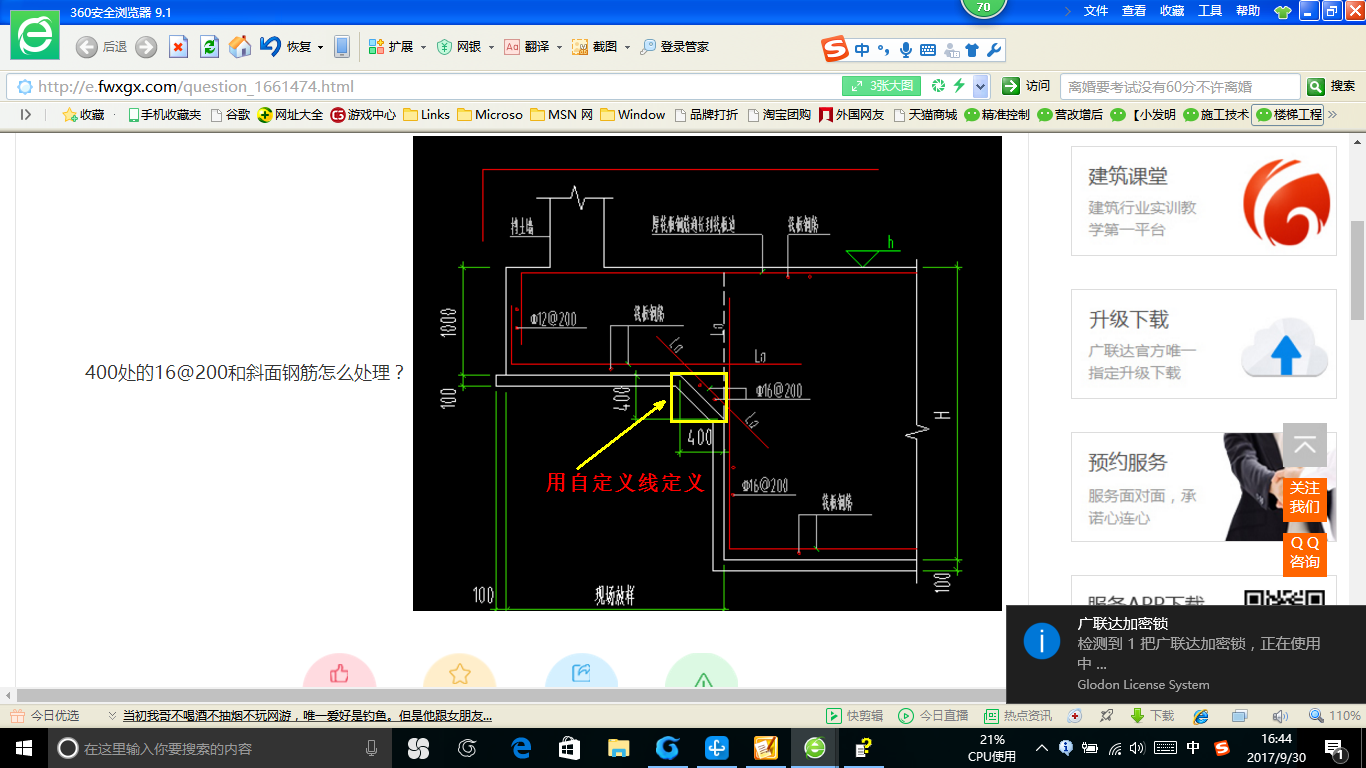

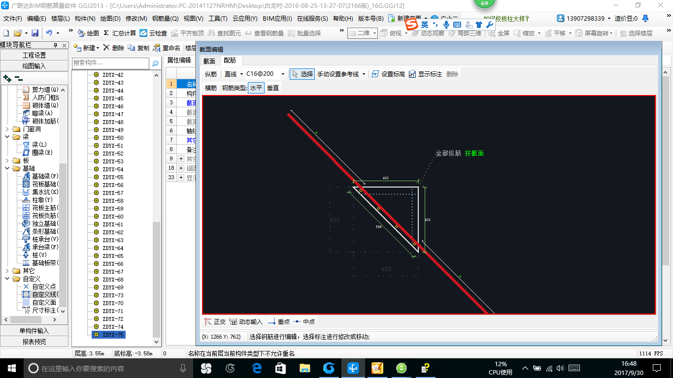

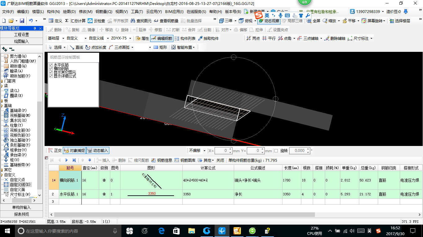

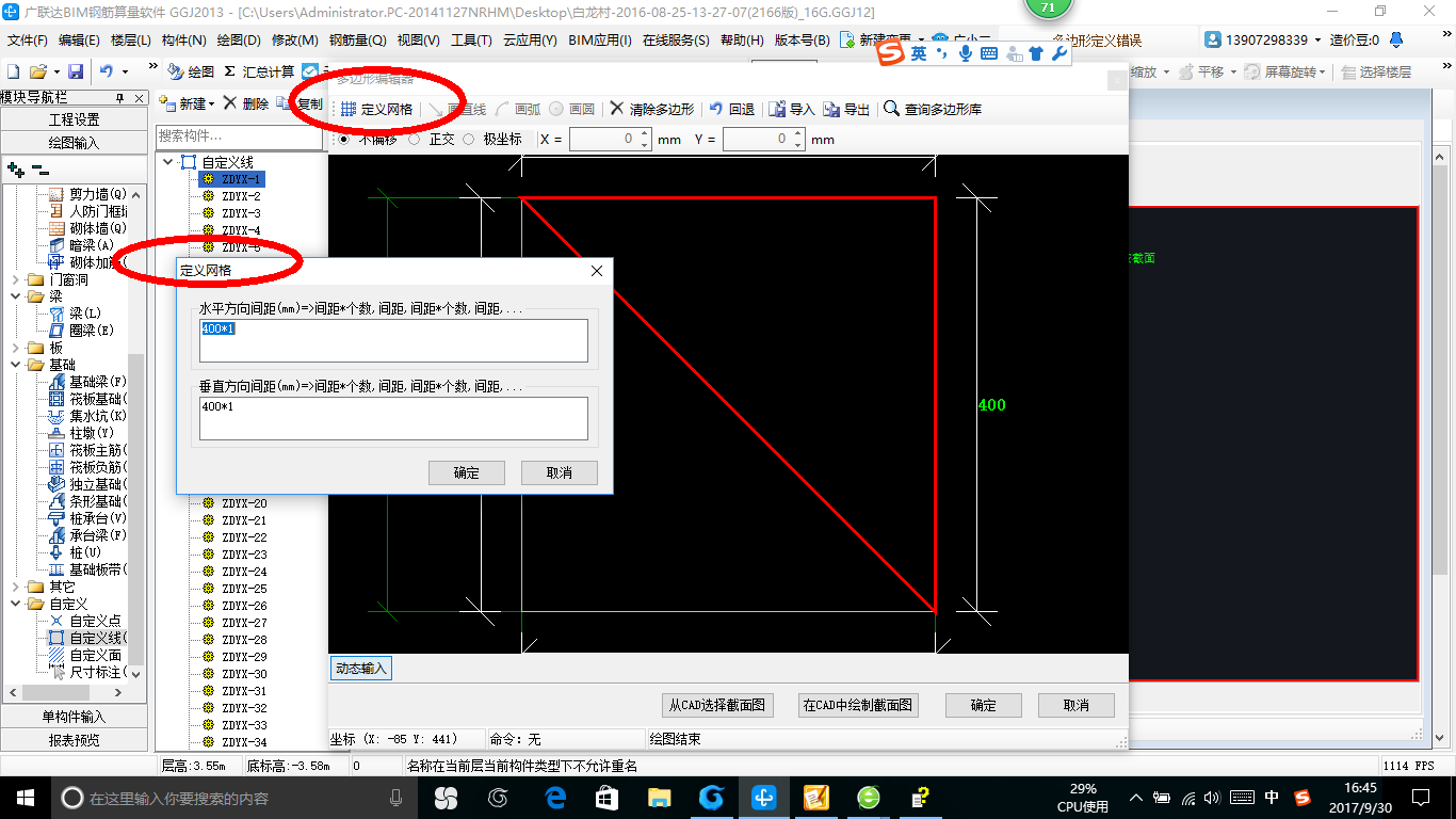

對于筏板變截面處面筋,軟件默認計算方法是從筏板斜截面的底部開始計算錨固的,如何修改為斜截面頂部計算錨固呢
筏板變截面的鋼筋
如圖,筏板變截面處的鋼筋怎么處理
變截面筏板鋼筋
變截面筏板鋼筋為什么是垂直的?
筏板變截面鋼筋

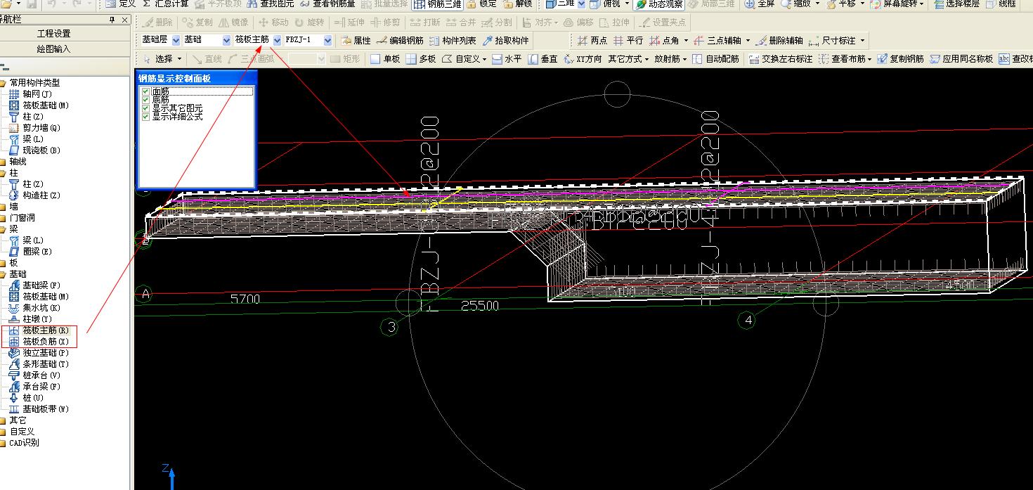

設置了筏板的變截面,請問軟件會自動計算鋼筋嗎 還是變截面的鋼筋需要自己輸入啊
我將筏板變截面設置成功后,筏板底面受力筋沒有按變截面那樣計算呢?在三維圖中又看得到砼確實是變了截面的,但鋼筋計算始終不正確。將變截面處放大,兩筏板間始終有縫隙,我畫的時候還是按一個板來畫,再來分割的,也不行。 腦殼都大了,畫了幾會也變不過來。。。。。。 同一工程, 在其他地方有些位置就是對的,有些就是錯的。但不管啥樣,所有筏板相交處放大后都有縫隙。
