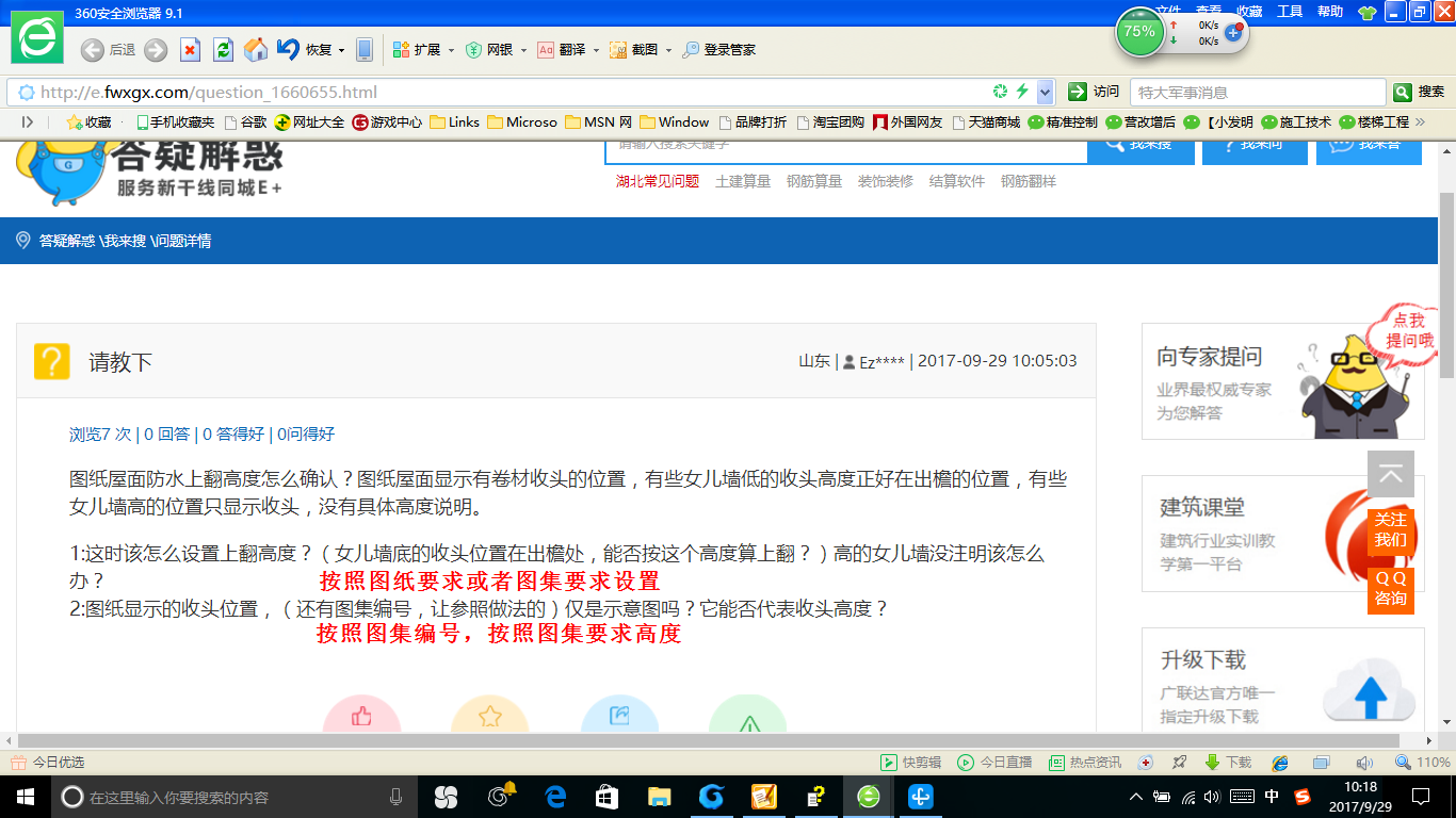

    圖紙屋面防水上翻高度怎么確認?圖紙屋面顯示有卷材收頭的位置,有些女兒墻低的收頭高度正好在出檐的位置,有些女兒墻高的位置只顯示收頭,沒有具體高度說明。
    1:這時該怎么設置上翻高度?(女兒墻底的收頭位置在出檐處,能否按這個高度算上翻?)高的女兒墻沒注明該怎么辦?
    2:圖紙顯示的收頭位置,(還有圖集編號,讓參照做法的)僅是示意圖嗎?它能否代表收頭高度?
    答:圖集一般為上翻大于250即可(如果北方天冷,集雪厚,應該達500以上),如果造型女兒墻,在有利于做卷材防水的情況,用技術核定單確定上翻高度。
