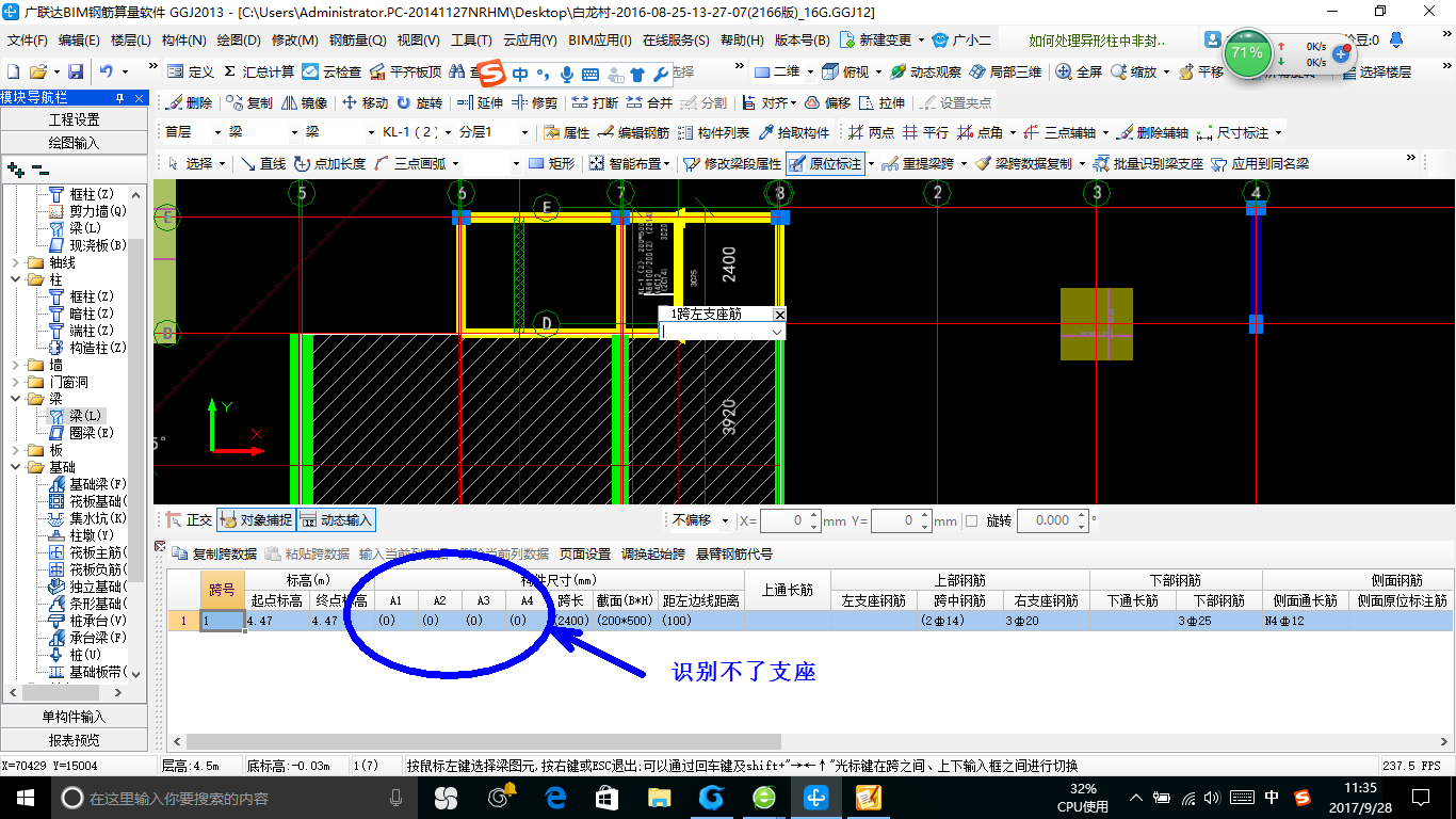

    我試了試在砌塊墻上也可以識別梁支座呢?另外想請教下,鎖定功能有什么用,什么情況下用這種功能呢,謝謝
    你好:砌體墻不能識別支座,鎖定是鋼筋借用了其它關聯構件計算,如果刪除關聯構件不鎖定,重新開機軟件就按照不能識別支座計算的。識別梁

  • 鎖定后就不能修改,對賬時當天已對完的構件可以先行鎖定
    2017-09-28 11:27:03
  • 砌體墻不祈禱承重作用,所以是不可以的
    鎖定工程,在對數對量過程中起到作用的,可以鎖定后,不會被修改的
