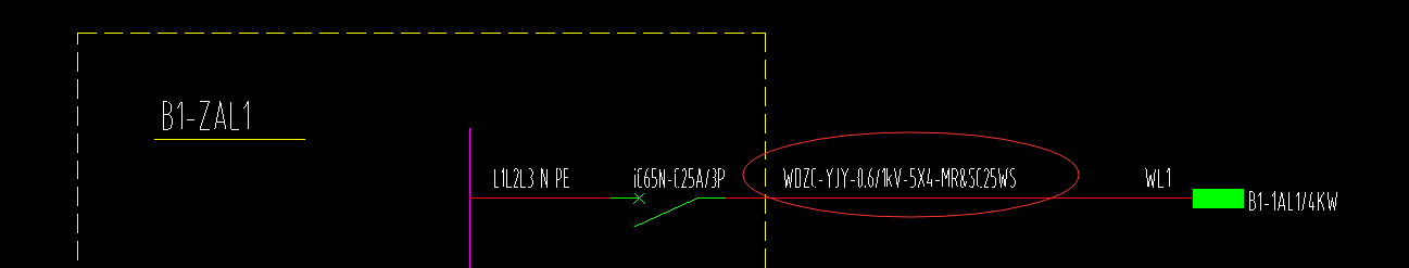

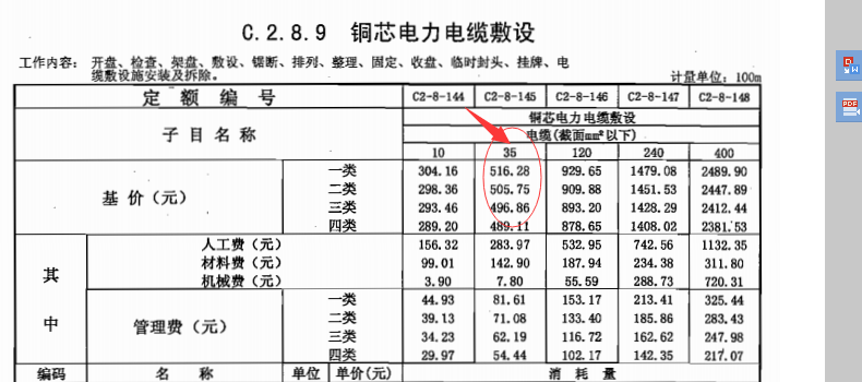

    老師你好!請問圈起的這個電纜4*5是套35mm平方這個嗎?答疑解惑廣聯達服務新干線
    答:因為4mm2屬于10mm2以內,所以套10mm2以下的子目。 (以最大的單芯截面積選擇子目)

  • 套10平方毫米以內的子目。
    2017-09-27 09:41:47
  • 我看截圖是5*4電纜不是4*5電纜,5*4電纜意思是5根截面面積為4mm2,所以套用10mm2以內即可,具體看定額是按幾芯編制的,是否需要換算,定額都有規定
