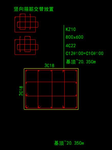

  • 識別柱大樣時,KZ10的箍筋識別不全,內(nèi)箍識別不了。改成手動輸入,點擊確定就出現(xiàn)了圖二結(jié)果
    識別柱大樣時,KZ10的箍筋識別不全,內(nèi)箍識別不了。改成手動輸入,點擊確定就出現(xiàn)了圖二結(jié)果內(nèi)箍間距

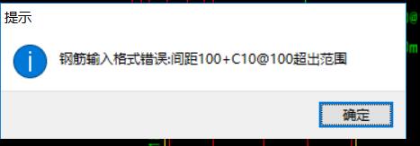

    補(bǔ)充問題: 采取手動輸入,出現(xiàn)了圖2中:間距100+C10@100超出范圍
  • 識別柱大樣時,KZ10的箍筋識別不全,內(nèi)箍識別不了。那就手動補(bǔ)充 輸入吧。

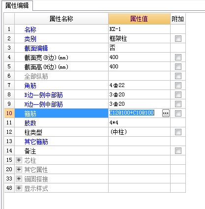

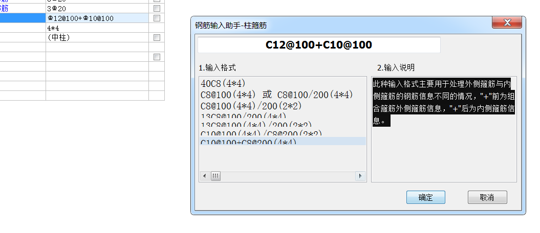

  • 應(yīng)該這樣輸入:C12@100+C10@100
    此種輸入格式主要用于處理外側(cè)箍筋與內(nèi)側(cè)箍筋的鋼筋信息不同的情況,"+"前為組合箍筋外側(cè)箍筋信息,"+"后為內(nèi)側(cè)箍筋信息。

  • 可以輸入,正常輸就可以廣聯(lián)達(dá)服務(wù)新干線
